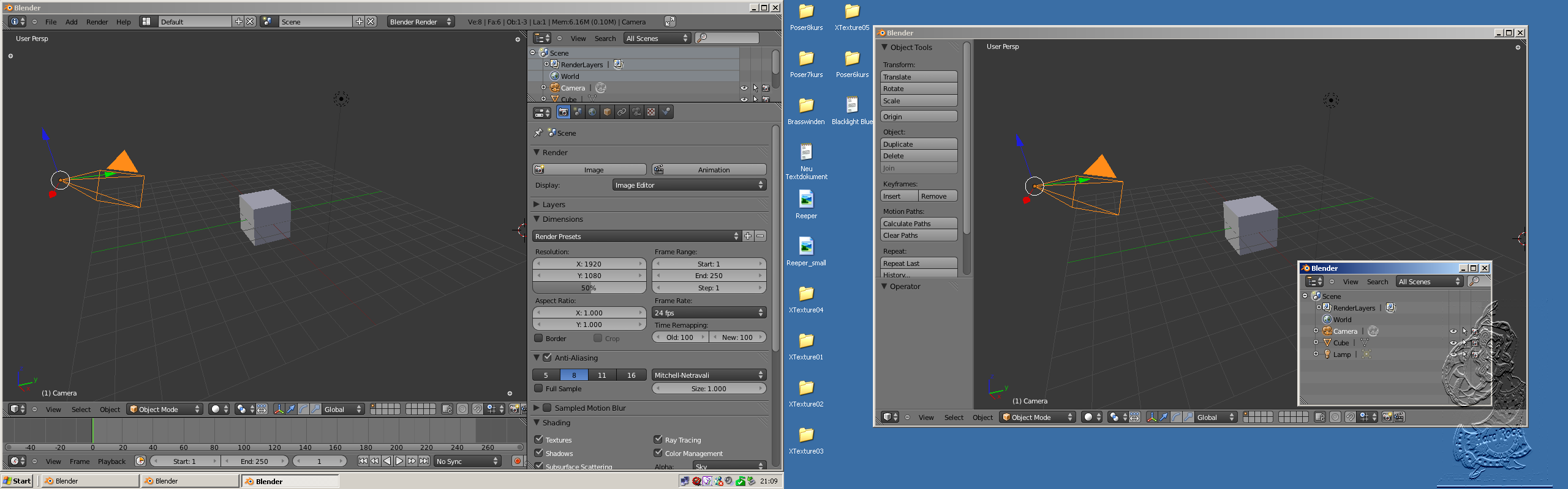

  • So, hier mein Problem. Mit gängigen Grafikanwendungen kann ich alle Toolbars auf einen 2ten Monitor schieben, damit ich Platz auf dem Arbeitsplatz habe. In Blender funktioniert das nicht, zumindest nicht auf dem normalen Weg.
    Was ich nicht meinte ist, den Arbeitsplatz in mehrere Bereiche aufteilen, das kenne ich. Vielmehr möchte ich auf Monitor 1 den Arbeitsplatz und auf M2 die ganzen Menüs.
    Hat jemand einen Tipp? Geht das überhaupt?

  • seit blender 2.5x kann man blender auf mehrere fenster und somit auf mehrere bildschirme verteilen
    in jedem fenster sollte in der oberen rechten und der unteren linken ecke ein schraffiertes dreieck zu sehen sein
    einfach mal die [kbd]Shift[/kbd]-taste festhalten und mit gedrückter linken maustaste an diesem dreieck ziehen

  • wenn man ohne die [Shift]-taste an den kleinen ecken zieht, kann man die fenster teilen oder zusammenfügen
    in neueren builds geht das auch wieder mit einem rechts-klick auf die linie zwischen 2 fenstern
    ... habe eben herausgefunden, wenn man an selbigen kleinen geriffelten Ecken mit Shift+LMT klickt und zieht, entsteht selbiges Fenster heraus gelöst und kann frei positioniert werden. Auf diese Weise kann also ein Monitor fürs basteln genutzt werden und der 2te enthält die ganzen Toolbars ... genau das hatte ich gesucht!
