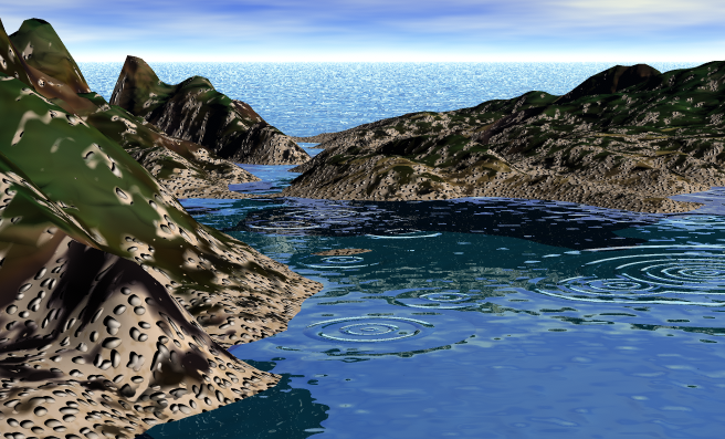

    Was ich aber nur fertigbringe wenn ich manuell Felsen und Landschaft zusammen flicke sieht bestenfalls aus wie bessere Kuhkacke. Bild Bryce1.png. Die Landschafts-Presets / Oberfläschen sind ein Witz. Besonders die mit Natur unter M -> Materials-Lab -> Terrains -> Vegetation

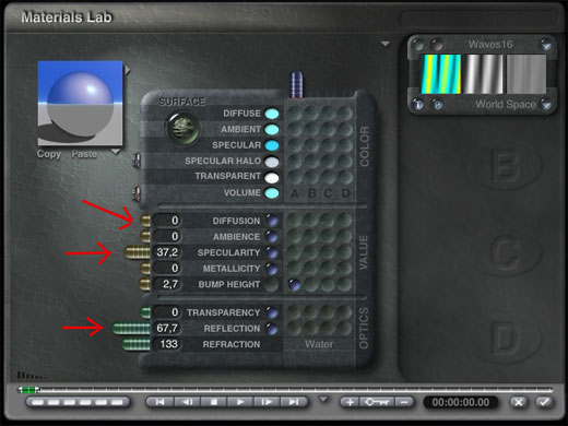

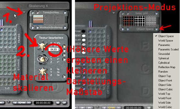

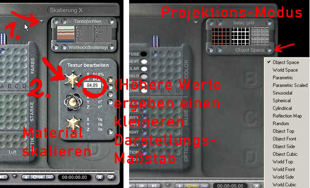

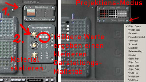

    a) Landschaften kaufen braucht man eigentlich gar nicht, weil Bryce alles mitbringt um selber welche zu erschaffen. Die Materialpresets sind kein Witz, man muss nur ein paar grundsätzliche Dinge berücksichtigen. Bei der Materialzuweisung ist die Skalierung (die relative optische Erscheinungsgrösse) des Materials auf der Objektoberfläche von elementarer Bedeutung. Ebenso sollte man im Mat Lab bei Verwendung von fertig gekauften Landschaften / Objekten zunächst überprüfen, ob der voreingestrellte Projektionsmodus ("World space", "Object space", "Parametric" etc. mit der Grösse und Form des gewählten Terrains gut korrespondiert bzw. zu akzeptablen Resultaten führt ( was bei Deinem Testbild ja ganz offenbar nicht der Fall ist). Probier das zunächst mal aus, indem Du im Mat Lab mit den im ersten screenshot gezeigten Parametern experimentierst.

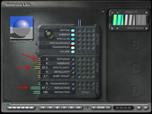

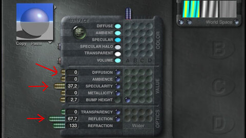

    b) Normalerweise sollte DAZ Studio eine Figur genau so nach Bryce übertragen, wie man sie in Studio "zurecht gebogen" hat. Allerdings muss man die Materialien in jedem Falle nachjustieren, um zu einem zufriedenstellenden Ergebnis zu gelangen (Specular, Ambient,Transparent, ggf. bump etc.) Screenshot 2 zeigt z.B. die Parameter, mit denen man ein Wassermaterial dramatisch verändern kann.

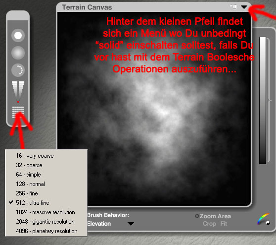

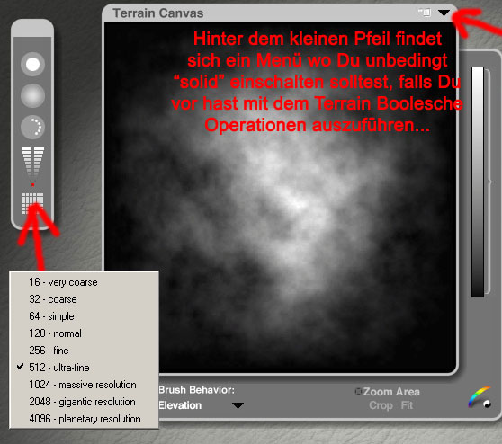

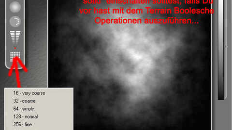

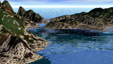

    c) siehe vorangegangene Ausführung. Es gibt verschiedene Wege zur Darstellung von Wellen - entweder der Wasserebene ein vorhandenes Material (sinnigerweise ein Materialpreset von turbulentem Wasser) zuweisen und die Wellen per Materialskalierung und Hinzufügen von Bumpeffekt definieren oder -und das ist in jedem Falle die bessere Lösung- ein Terrain mit flachen Hügeln smoothen bis es nach Wasserwellen aussieht und ihm dann ein entsprechendes (transparentes) Wassermaterial zuweisen. Auch hier ist Experimentieren angesagt. Wichtig ist auch bei Terrains die Auflösung (hohe Auflösung = feinere Details bzw. grössere Landschaftsform. Sollte stets mit der Materialgösse abgeglichen werden, um realistisch zu wirken). Screenshot 3 zeigt wo man das im Terrain Editor einstellt.

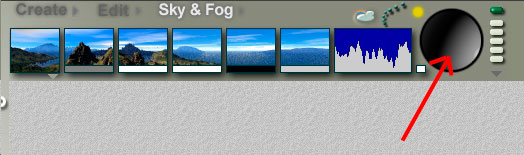

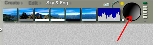

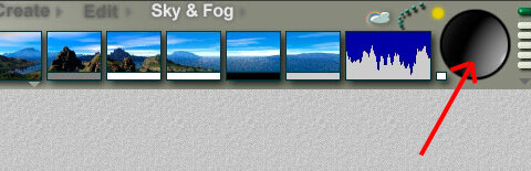

    d) Den Sonnenstand änderst Du, indem Du mit gehaltener linker Maustaste den kugelförmigen Button drehst (screenshot 4). Im Sky Lab lassen sich alle Parameter für Himmel, Wolken, Sonne, Sterne, Dunst und Nebel einstellen...

    d) Ja, die verschiedenen Atmosphären-Presets haben unterschiedliche Sonnenstände. Wenn du auf "Sky&Fog" klickst, kriegst du die Himmelskontrollen. In dem großen Kreis kannst du die Sonne hin- und herschieben. Ein Doppelklick dort öffnet einen Editor, wo du den Sonnenstand auch numerisch eingeben kannst (rechts unten, bei Azimuth und Altitude). Du kannst in diesem Editor auch alles andere einstellen.

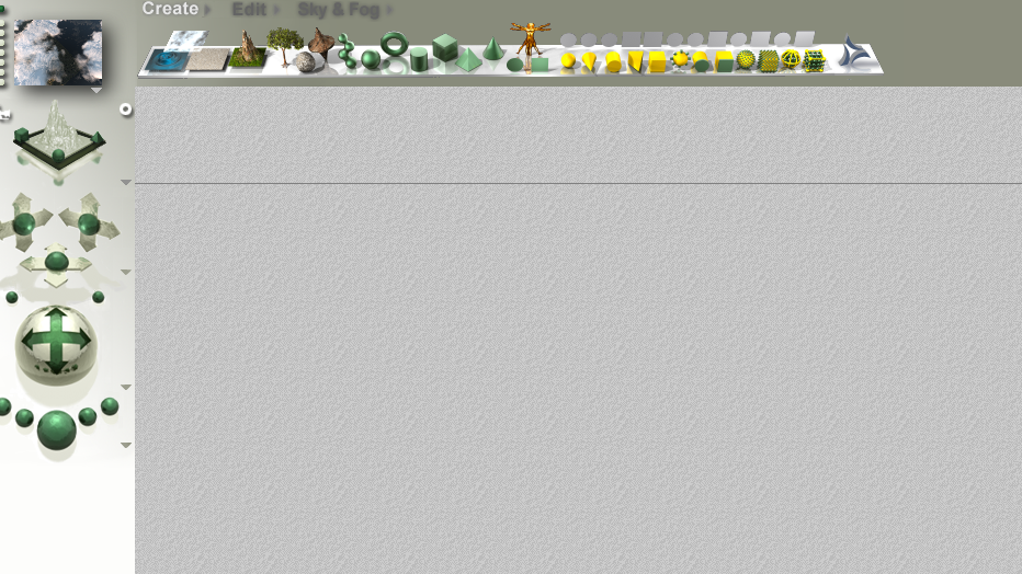

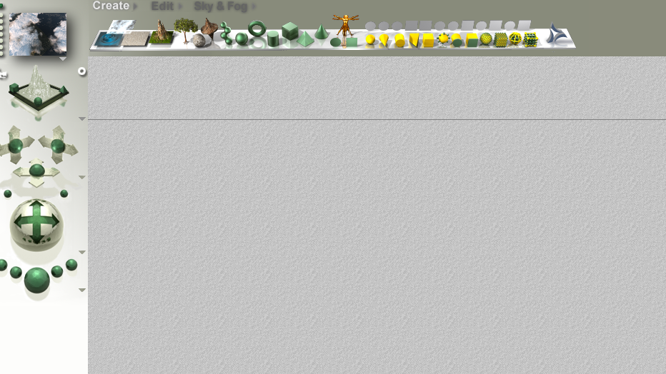

    Noch was: sehr oft ist der Bildschirm quasi leer, auch wenn ich eine Szene geladen habe. Z.B. die Landschaft in dem Link oben auf der DAZ-Seite. Ich habe keine Möglichkeit mit der Maus irgendwo hin zu klicken. Das Bild ist nur in der kleinen Vorschau links oben sichtbar. Die Ansicht umschalten mit dem kleinen Würfel rechts u nten bringt auch nix, weil da nur das letzte gerenderte Bild drin ist. Der Bildschirm ist leer.
    Warum ist das so und wie gehe ich sinnvoll damit um? Ich muss ja sonst ins Leere scrollen und bewegen ... blöd.
    Unter dem kleinen Vorschaufenster ist ein Kamerasymbol. Klick da mal drauf, dann verändert es sich in einen Regiestuhl, das ist die Regisseursansicht. Die beiden Ansichten sind unabhängig voneinander und verhalten sich auch ein bisschen unterschiedlich. Die Szenen erstellt man üblicherweise in der Regisseursansicht. Vielleicht hilft das ja auch bei der fertigen Szene.
