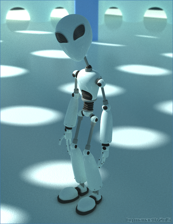

    (Muss das jetzt hier Posten, weil die Galerie wegen mangelnder Bildbreite meckert ... ;( ) Eeeigentlich ...

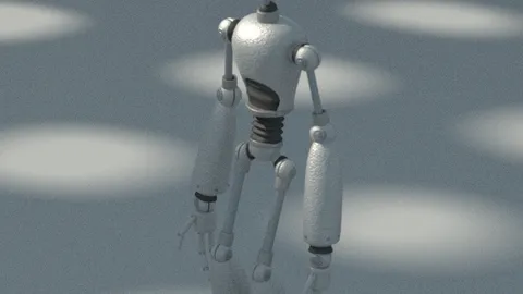

    habe ich in C4D nur mal so ein nicht näher definierbares Kuppel-mit-Löchern-drin-Dingens erstellt, weil ich so etwas generell für gelegentliche Shader-Tests in D|S haben wollte. Aber dann wurde mir schmerzlich bewusst, dass ich für solche Verhältnisse überhaupt kein brauchbares 'Indoor' Licht-Setup habe. Meine üblichen 'UE2-Outdoor'-Kombis brachten nur grauenhafte Ergebnisse. Also habe ich dann mal angefangen, ein bisschen mit direkt/indirekt-Kombinationen mit-und-ohne-Volumetrics zu spielen und bei der Gelegenheit auch gleich mal die D|S 'Defaults' plus UE2 mit AoA's Advanced Ambient und Advanced Distant Lights verglichen.
    Wurde also (wieder einmal :rolleyes: ) ein etwas länger-währendes Experiment ... und offenbar hat AlliBoo sich gefragt, wo ich wohl so lange stecke, kam dann gelangweilt in die Szenerie geschlurft und hat echt sooo lange gener... *ähm* meine: hartnäckig argumentiert, bis ich ihn dann doch mal geknipst habe.
    Für D|S'ler, die's interessiert: die UE2-/DS Default Distant Light- Kombination hatte gegenüber AoA's Advanced Ambient-/ Advanced Distant- Light auch hier (mal wieder) sowohl qualitativ (nicht unerwartet), als auch von der Renderzeit her (das hat mich dann doch etwas überrascht). die Nase leicht vorn. Lediglich beim Einsatz von AoA's Volumetric Camera machen AoA's Lichter merklich Land gut ...
    Im 'direkten Licht' brät es schon ganz ordentlich, aber die Materialien sind auch ziemlich hell und wenn ich mir so anschaue, was direktes Sonnenlicht gelegentlich in Innenräumen so anstellt, finde ich das jetzt gar nicht mal sooo unrealistisch. AlliBoo's Materialien haben hier ein bisschen zu wenig Reflektion, weil sie eigentlich auf HDR-Reflections ge-tuned sind, wollte ihn jetzt aber auch (noch) nicht extra 'umziehen'. Ist eben erstmal nur ein kleiner Licht-Test-Shot. ;)

  • Ja, finde auch, dass das einer der fetzigsten Bots im ganzen Poserversum ist. :D -> Tate's 'Alien-Bot' (DAZ3D ehm. RDNA)
    und ja: dies ist die Version mit einen D|S Distant-Light und 2 UE2s.
    Musste hier das indirekte Licht von der Umgebungs-Beleuchtung/AO separieren, weil's ansonsten die Gesamtbeleuchtung zu sehr 'vermatscht' hat. Gab dann kaum noch dunklere Bereiche. Dadurch wurde die gesamte Szene dann viel zu 'flach'. Kam dann noch ein bisschen Volumetric hinzu (was das Ganze zusätzlich mehr oder weniger aufhellt), blieb am Ende nur noch 'hell'. ^^

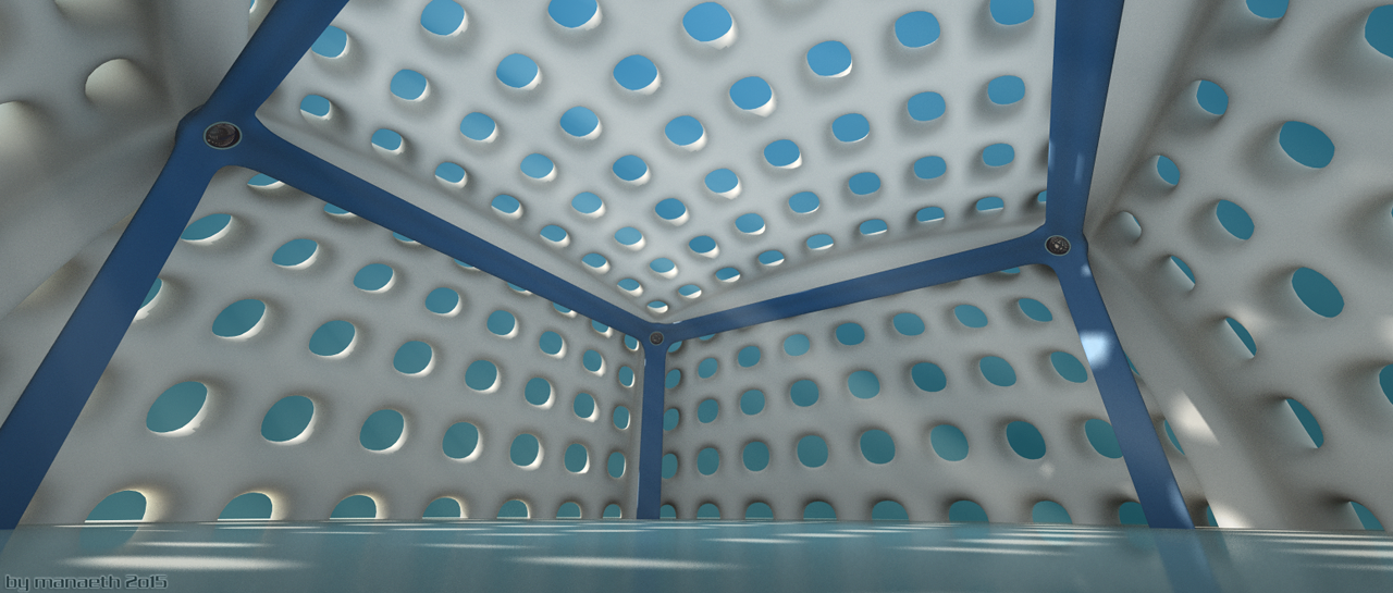

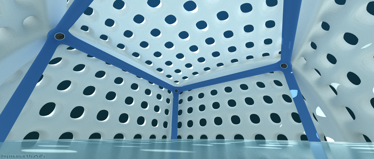

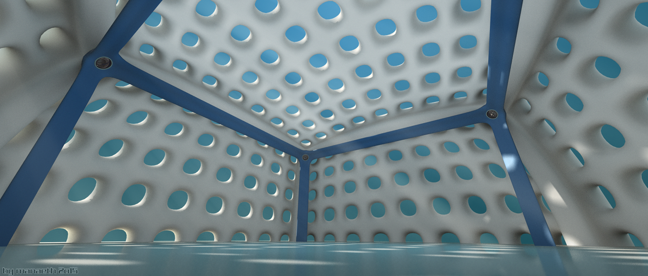

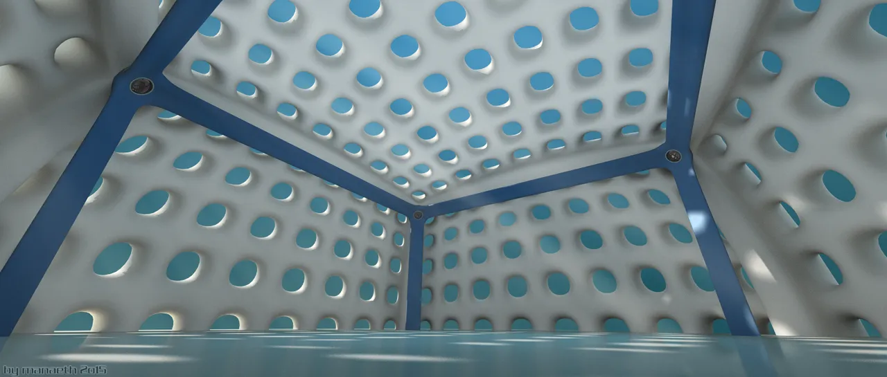

    Wollte ich eigentlich nicht wirklich Posten, aber hänge mal zwei Testrender an.
    (beides UberEnvironment und D|S Distant-Light)
    Beim Ersten ist das Licht mal komplett (und) pur gerendert und auch, wenn dieses ganze indirekte Licht irgendwie klasse kommt (wie ich finde), stört mich die Kontrastarmut der Außenwände schon. Gut, sind jetzt auch keine 'richtigen' Materialien drauf, was sicherlich auch noch etwas bringen würde, aber ich kann ja jetzt auch nicht alle Materialien mit zusätzlicher 'Occlusion' versehen, nur damit sie in eine Szene passen (obwohl ich es hier vielleicht tatsächlich machen werde :rolleyes: ).
    Beim Zweiten habe ich dann etwas 'geschummelt' und in separaten Light-Passes + extra Volume-Pass gerendert. Dadurch wirkt sich das indirekte Licht jetzt nicht mehr unmittelbar auf die 'normale Umgebungsbeleuchtung' oder die Volumetrik aus. Geht - vom Gesamteindruck her - schon eher in die Richtung, wie ich es mir vorstelle, nur vermisse ich die intensivere Färbung an den Wänden. ;(
    2 Mal editiert, zuletzt von maxem (16. April 2018 um 21:38) aus folgendem Grund: Bilder direkt in den Beitrag integriert

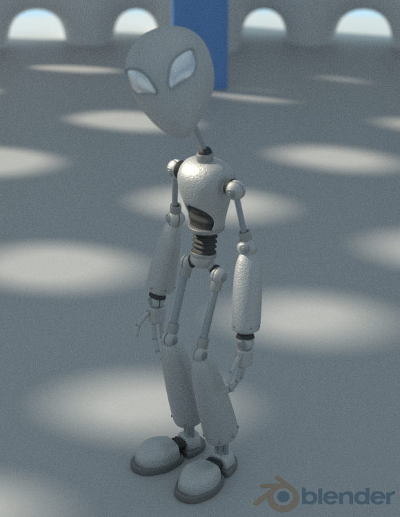

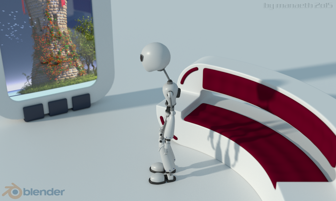

    Wie es scheint, hat es seit dem letzten Update doch wieder etwas von der Stabilität eingebüßt, die mich nach den Upgrade auf 4.8 so begeistert hat. Zumindest quittierte es in letzter Zeit wieder gehäuft während des Renderns einfach den Dienst. Heute hatte ich nun endgültig die Faxen dicke und hab' deshalb (wie eigentlich schon länger im Hinterkopf) #Blender reanimiert, die #teleblender3 -Strippe verlegt und erfreut festgestellt, dass das Ganze tatsächlich - und sogar - richtig gut funktioniert. 8)
    Kam somit also in den Genuss, mich (das erste Mal überhaupt!) an #Cycles zu versuchen. (Hab' ja noch nie mit Blender 2.5+ Versionen gewerkelt.) ... und muss gestehen: die Engine macht echt Spaß! ... naja, und Blender rockt ja ohnehin. :D
    Wirklich 'verrückt' ist, dass die Szenen nahezu und ohne viel 'Schrauberei' aus Cycles kommen, wie sie in 3Delight mit D|S' Default Lichtern/Shadern gerendert würden. (Naja, Cycles' Color-Leaking ist deutlich schöner, als das vom UE2 oder der IDL-Cam.) Habe in den Testrenderings bisher eigentlich lediglich an der Weichheit der Schatten, der Intensität der Reflektionen und Lichter gedreht und wieder DoF hinzugefügt, das beim .obj-Transfer abhanden gekommen ist. Klar, braucht's noch Tweaking, insbesondere, was die Materialien betrifft, aber selbst bei D|S-mit-Iray kommt man daaa nicht drum herum.
    Aber wer braucht schon (noch) Iray, wenn man auch Cycles haben kann :P ... und obendrein die ganze Bandbreite, die Blender selbst frei Haus liefert. Jap ... ich bin gerade ein bisschen begeistert. ;) (... und adieu, du schöner Vorsatz, nicht wieder zu viele Baustellen gleichzeitig zu haben :rolleyes: ...)
    Testrender:
    Geometrie (bis auf den Bot) in C4D CE+6 'geschnitzt', Setup (so man es denn so nennen will) und Shading in D|S 4.7/4.8, mit teleblender3 nach Blender 2.74 transferiert, nur geringfügig verändert und in Cycles (Path Tracing - 384 Samples) GPU-gerendert.
    - erhebt keinerlei künstlerischen Anspruch ;) -
