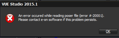

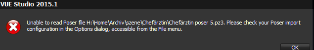

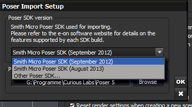

    ich will in VUE eine Poser Datei importieren. Der Pfad zum Ordner in dem Poser installiert ist stimmt. Es ist unabhängig welches SDK ich bei VUE im Poser Import setup verwende( September 2012 oder August 2013).VUE ist unter C installiert und Poser 5 unter G.Hat jemand gleiches Problem?
  • Nur mal so als eher allgemeiner Tipp und nicht ausschließlich auf Vue bezogen:
    Umlaute und/oder Sonderzeichen am besten grundsätzlich in Dateinamen (oder auch Bezeichnungen innerhalb der Programme, wie bspw. bei Objekten oder Materials) vermeiden. Obwohl die meisten Programme i.d.R. mit so etwas klar kommen, gibt's aber auch immer mal wieder welche, die dann Leseprobleme haben, weil Umlaute/Sonderzeichen 'um-konvertiert' werden. Am besten angewöhnen, komplett darauf zu verzichten - das schließt dann zumindest schonmal diese Problemursache aus.
    Seltener kann sowas auch bei Leerzeichen im Dateinamen passieren. Deshalb kann's eigentlich auch nicht schaden, generell ebenfalls darauf zu verzichten und lieber Unter-/Binde-Striche zu verwenden.
  • Der Thread ist zwar schon etwas älter aber ich habe dasselbe Problem. Bei mir will Vue auch nichts importieren auch ohne ü, ä usw nicht, zumindest nicht im pzz Format. Wenn ich etwas importieren möchte dann geht das nur als obj. wobei ich da wieder das Problem habe das er mir sämtliche Texturen usw nicht mit importiert und mich immer wieder fragt ob ich manuell danach suchen möchte.

  • Ich habe wegen dieses Problems vor einigen Monaten den Vue-Support bemüht. Meine Konstellation: Poser 9 und 10 sowie Vue Esprit 2014 unter MacOS 10.6.8. . Am Ende habe ich mir damit geholfen, mit der älteren SDK Aug. 2012 zu importieren. Zwar lassen sich damit die neueren Poser-10-Figuren nur fehlerhaft und unbrauchbar importieren ( erscheinen in Vue als Klötzchen-Figuren ohne Textur ), aber da ich vorwiegend mit den Poser G2-Figuren und den DAZ-Figuren der 4. Generation arbeite, ist das für mich kein Drama. Der Import aus P10 funktioniert auch nur dann, wenn ich zugleich auch Poser 9 installiert habe; liegt vielleicht daran, daß meine 10er Version ein Upgrade aus 9 ist.
    Der Vue-Support gestaltete sich sehr zähflüssig: kommuniziert wird schriftlich und 'ne Antwort auf meine Problemschilderungen erhielt ich stets erst am folgenden Tag, so daß sich das Ganze eine Woche lang hinzog. Positiv war, daß sich nach zwei Tagen ein deutschsprachiger Support-Mitarbeiter einschaltete, was mir die Kommunikation sehr erleichterte. Alle Hinweise, die ich vom Support bekam, erwiesen sich aber letztlich als planloses Herumraten und führten zu keiner Problemlösung. So bekam ich gleich zu Anfang den Tip, stets nur die neueste Poser-SDK zu verwenden, was sich aber schließlich als falsch herausstellte.

  • Ich hatte es zuerst mit Poser pro 11 probiert; das ging natürlich nicht danach mit Poser pro 2014 und anschliesend mit Poser 10. Die Poserszene wurde gar nicht erst geöffnet und wenn ich die Szene als obj abgespeichert hatte hat Vue jedes Mal nach den Texturen gefragt die es wohl nicht finden konnte.
    Ich werde das mal mit den Allgemeinen Präferenzen probieren ob das klappt ansonsten benutze ich dafür weiterhin DAZ. Damit ging es ja dann und ich arbeite eh mehr mit DAZ als mit Poser.
