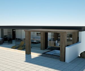

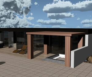

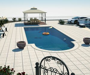

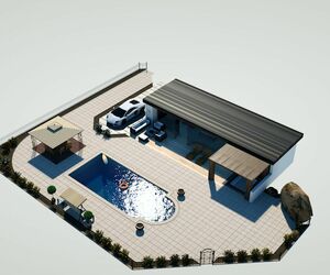

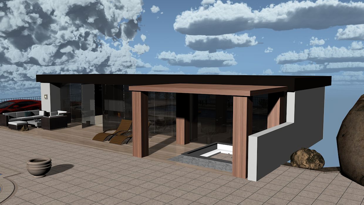

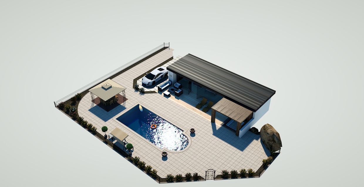

    Tja und dann kam auch schon wieder das Bauklötze Staunen 8o was ich ja bereits vom OC stand alone Renderer kannte. Als erste Übungswiese habe ich mir eine
    komplexe selbst zusammen geklöppelte Szene gegriffen (Jugendliche Alltag) und werde diese jetzt systematisch in Octane überarbeiten.
    Das Teil ist allerdings so voll gestopft, dass ich es zunächst zerlegt habe und abschnittsweise vorgehen werde/muss. Dennoch, die ersten Eindrücke sind wie von einer anderen Welt.
    Vergleiche hierzu den letzten Render oder oben genannten Tread, also dieselbe Szene mit den Standard DAZ Texturen und über 3Delight ausgeworfen.
    Iray habe ich mir zwischenzeitlich auch angesehen. Es wird Kollegen geben die diesen Render bevorzugen. Ebenso wie andere Luxus für das non plus Ultra halten. Ist eben eine Frage der Prioritäten und Vorlieben.
    Mir gefallen die Ergebnisse aus Octane, wie auch das intuitive Interface (Datenbank/Listen/Drag and Drop/Node Editor). Dank OC ist bei Texturbearbeitung ein Abstieg in die Tiefen der recht unübersichtlichen Surfaces von DAZ kaum noch nötig. Glas, Wasser, die Blumenpötte und der Lambo sind hier bereits mit Shader aus der Octane Datenbank versehen. Das Ganze geschieht simpel per drag and drop und die Texturen passen auf Anhieb. Manche Maps sind in OC sogar gänzlich überflüssig. Die leicht unruhige Wasseroberfläche z.B. hat weder eine Bump noch eine Diplacement Map - was ja ansonsten erforderlich wäre.
    Im OC Glossiness bzw. Specular Kanal gibt es dafür einen "Turbulenzen" Regler. Ein Dreh und die ansonsten spiegelglatte Wasserfläche (z.B. bei absoluter Windstille) wird (scheinbar) mit leichte Kräuselung versehen (s. u.)
    Na ja, und zu guter Letzt ist für mich die Geschwindigkeit entscheidend. Auch hier nur Bauklötze. 3Delight gilt ja als einer der schnellsten Renderer - weswegen ich mich nie mit Luxus anfreunden konnte und mich mit den Ergebnis Schwächen von 3Delight arrangiert habe. Kaum zu glauben aber die unten gezeigten Bilder haut Octane (DAZ Plugin) in annähernd derselben Zeit raus. Das hatte ich nicht erwartet. Alle Bilder brauchten in 3Delight bei einer Auflösung von 1920x1080 etwas unter 2 Minuten. Octane machte das +/- ein par Sekunden mit 500 Frames in derselben Zeit (Bilder unten). Auch Iray braucht hier deutlich länger, wenn auch nicht so lang wie Luxus und Co.

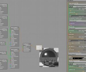

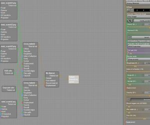

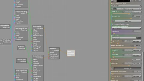

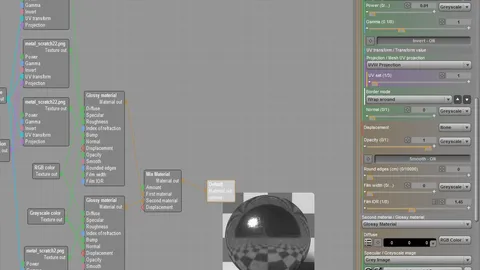

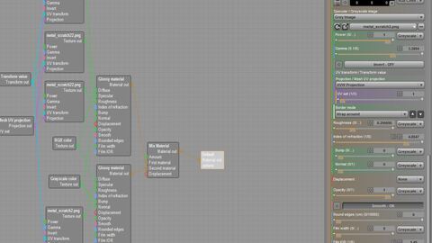

    Könnte mir bitte mal jemand von den Octane-Usern ein paar Auskünfte zu den Materialien geben? Wenn ich z.B. ein Iray-Material habe, das viele Maps verwendet, um Glanzlicht, Metallic-Effekt usw. zu steuern, wird das von Octane gut übernommen?
  • Hi Esha,
    Iray Material werden aktuell meines Wissens eher schlechter konvertiert als herkömmliche DAZ Materialien.
    Aber dort wird versucht diese korrekt zu uebernehmen. Was teils teils gut klappt. Aber zur not kann man selber im NodeGraphEditor nachhelfen.

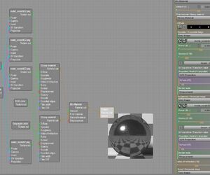

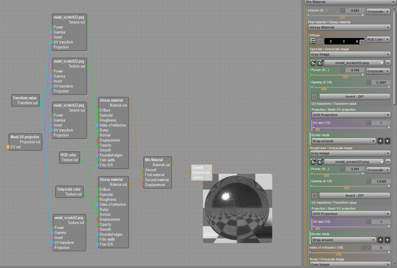

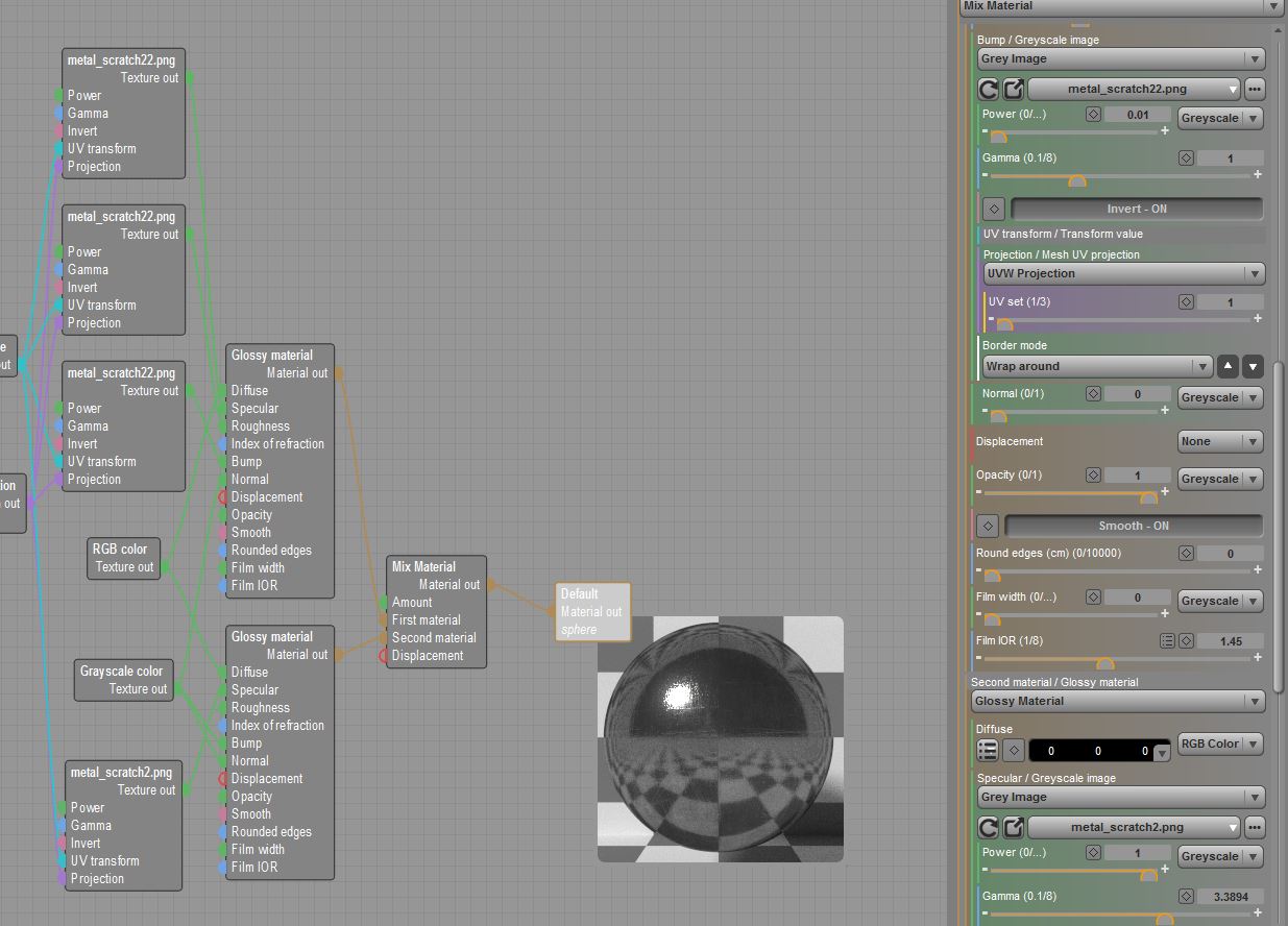

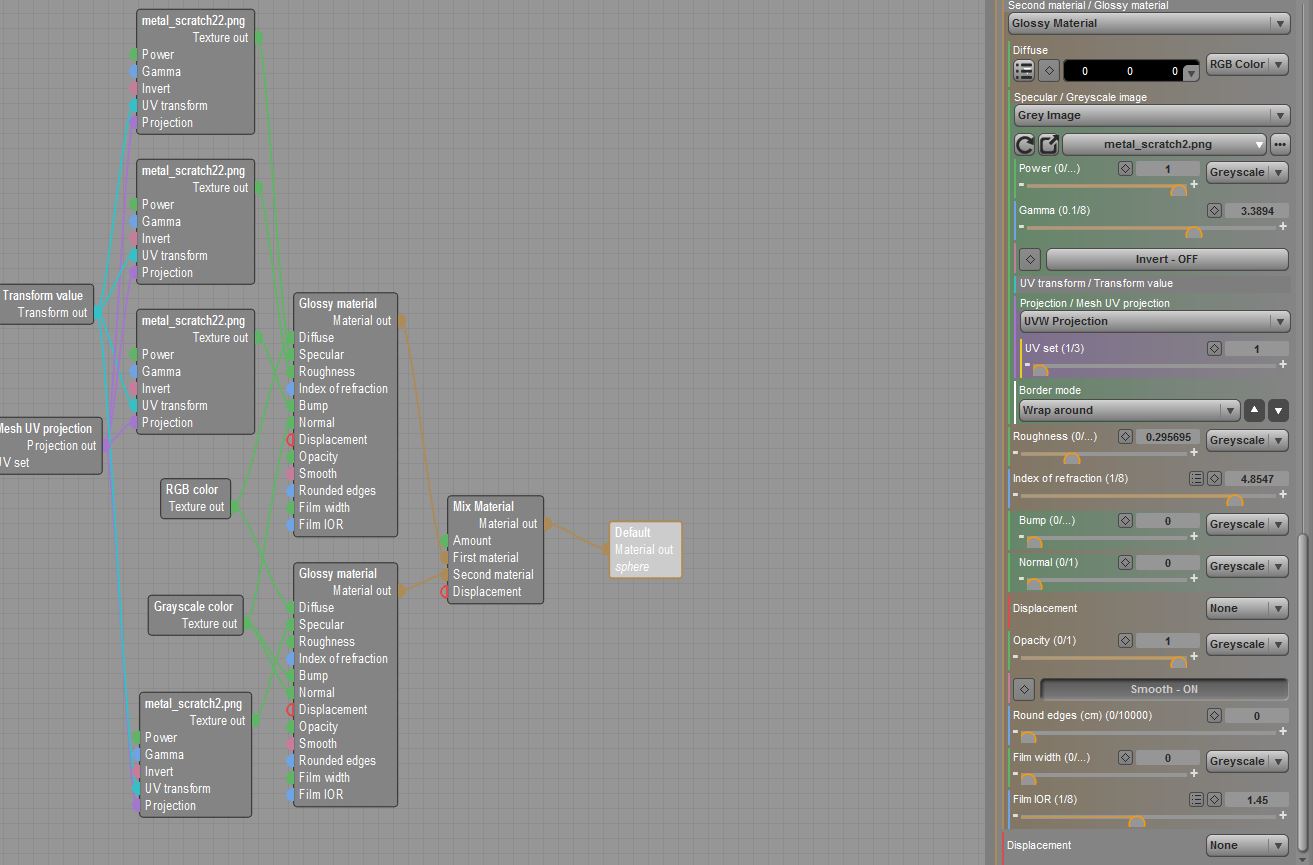

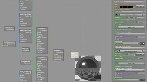

    Ich habe mal einen Metallshader geladen und Screenshots gemacht um zu zeigen welche ebenen und optionen in einem sog. Mix Material machbar sind.
    Im prinzip hast Du dort immer zwei Materiallayer die vom Typ diffuse, glossy, spceular oder mix sein können. Jede dieser layer hat eigenen werte von specular, roughness, bump, bormal, displacement, opacity uvm.
    Im prinzip dürfte das aehnlich sein wie bei Vue, wobei VUE noch mehr Layer kombinieren kann glaub ich gelesen zu haben.
