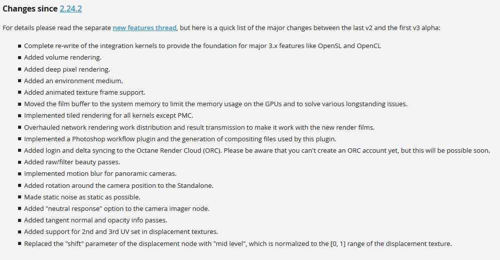

    Aber die von Dir angesprochene OC 3 Alpha Version finde ich auf Otoy immer noch nicht :huh:
  • Also doch ;) Wenn ich das so lese sind da einige Neuerungen dabei die mich sehr interessieren werden, sobald das die Stable raus kommt.
    Danke für die Info Ehliasys :)
