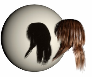

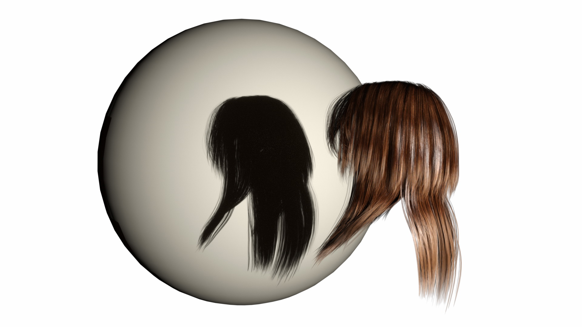

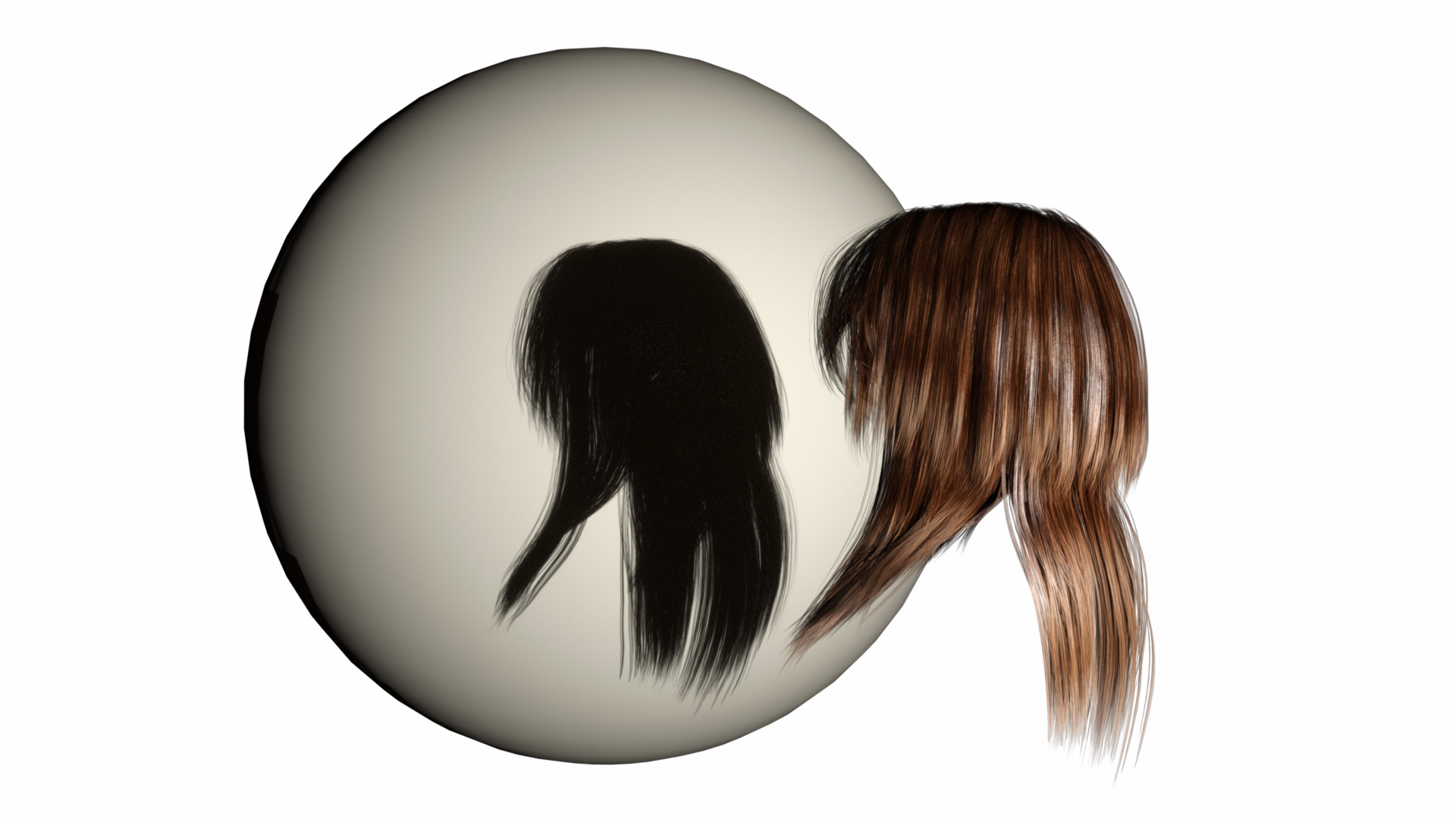

  • Wäre das 'ne Lösung für Dich?

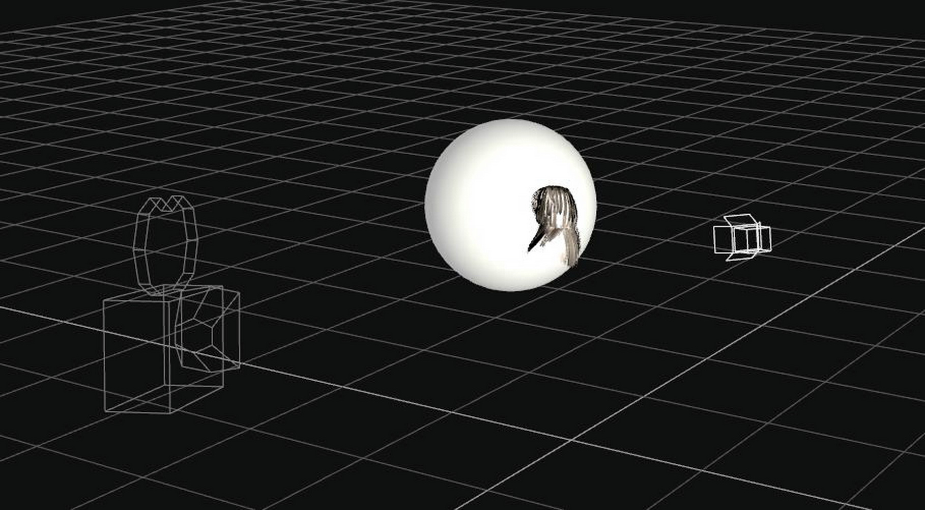

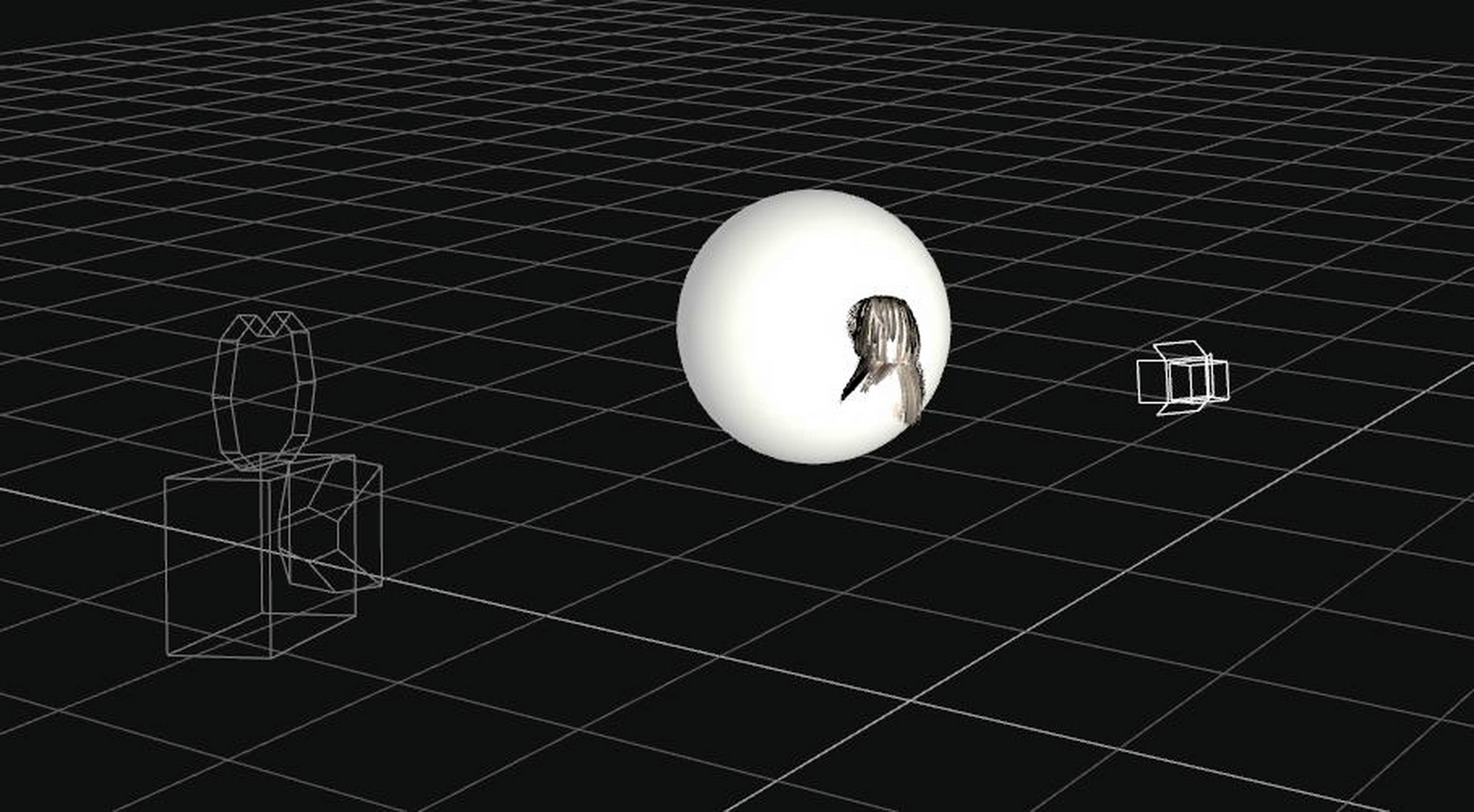

    Du kannst doch Haare auch ohne Person laden und dann mittels einer Lichtquelle den Schatten auf jedes "Prop" werfen.
    Ich habe das hier mal mit einer Kugel gemacht - der Schatten ist auch leicht frei zu stellen.
    Wenn Du den Schatten auf eine weiße "plane" fallen lässt, dann kannst Du den anschließend noch einfacher im Bildprogramm freistellen.
