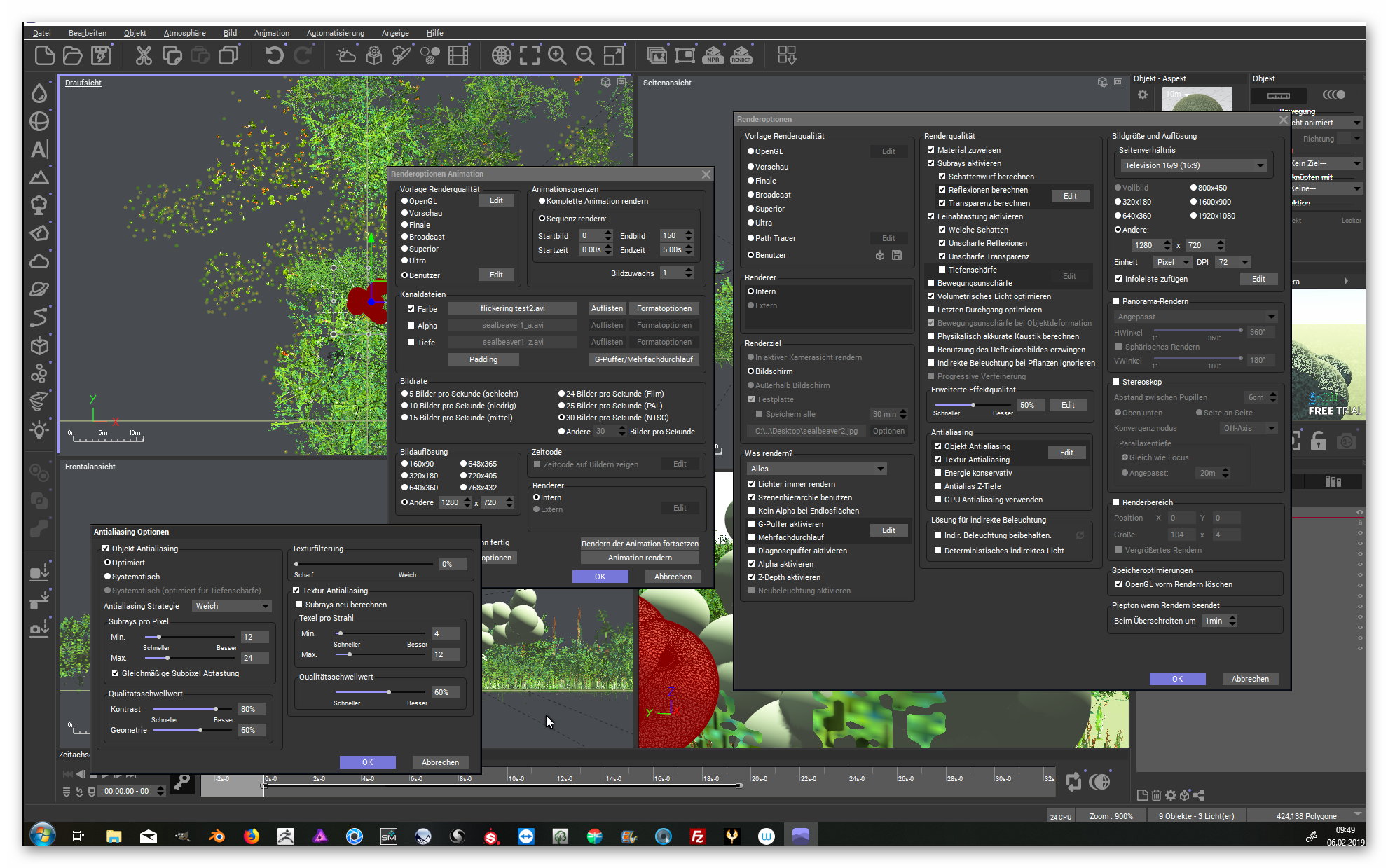

    Die Rendereinstellungen die ich verwendet habe sind diese hier:
    Allerdings hab ich auch schon versucht, die Texturfilterung auf weich zu stellen, man sah es immer noch aber es war im gesamten unschärfer.

    Beim Gras und ähnlicher Vegetation ist das auf jeden Fall das Object-AA relevant. Nur schon das Wechseln auf "systematic" hat hier schon viel für die Bildqualität getan. Jetzt muss ich diese und andere Settings nur noch in einer Animation testen, was eine Weile dauern wird....

  • Und hier kommt die Version mit High Quality Settings gemäss der Liste von Daniel, d.h. vor allem das Objekt-AA betreffend.
    Der Vergleich mit der ersten Version ist nicht 100% fair, weil das Bildformat grösser ist, weniger Gras vorhanden und der Wind komplett weg ist, aber ich glaube man erkennt den Unterschied. Ausserdem ging es ja auch darum, das Flackern ganz zu vertreiben, wenn auch mit vielleicht jetzt noch übertriebenen Einstellungen die man von hier aus auf Geschwindigkeit optimieren könnte. Auch könnte man noch einen Denoiser im Postprocessing drüber laufen lassen. Renderzeit war 4 Tage mit zwei 12-core i9 PC's (und einem völlig überlasteten alten MacPro) für 1940 Frames.

    Projektdatei für Vue 2019 Professional: https://www.dropbox.com/s/i123…Q_settings.fsvue.zip?dl=0
    +Enable motion blur, no wind in atmosphere settings
    +Ignore indirect lighting on plants
    +Texture antialiasing
    +Object Antialiasing -> Systematic mode
    +Object Antialiasing -> Strategy = Soft
    +AA Subrays per pixel min=40, max=120
    +AA Regular sub-pixel sampling=yes
    +AA Quality threshold contrast=90, Geometry=96
    +AA Texture Filtering = 100% Smooth
    +Texture Antialiasing=yes, Texels 4-12
    +AA Texture filtering quality threshold =80%
