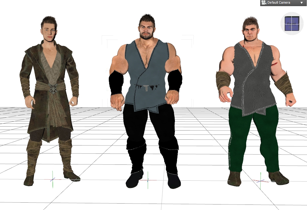

    Ich möchte 3 Varianten darstellen:
    Figur 1 ist der Standard, Kleidung normal drauf, Figur selbst hat fast keine Morphs - macht auch keine Probleme.
    Figur 2: ist etwas stärker, Hemd soll unter Gürtel, aber Ausschnitt oben offen. Kein coat
    Figur 3: hat nur offenes Hemd, dass über dem Gürtel völlig offen sein soll, so wie in Produktbild 6. Kein Coat.

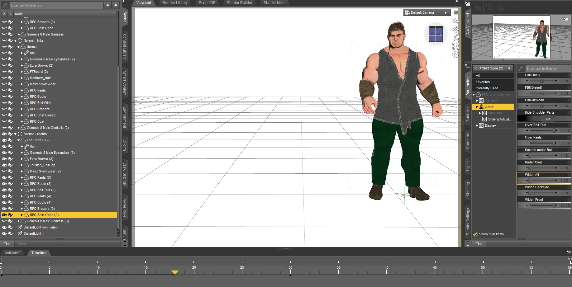

  • bei den Bracers meine ich TightFit (no coat). Diesmal scheints ja geklappt zu haben.
    ich habe 60 Frames eingestellt, weil das SmidA immer so vorschlägt.

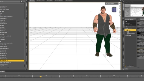

    Anbei Screenshot VOR der Animation und DANACH
    Die Animation endet bei 30 Frames und es tut sich nix. Gar nix.
    Auch wenn ich "Start from memorized Pose" auf ON schalte ist keinerlei Unterschied.

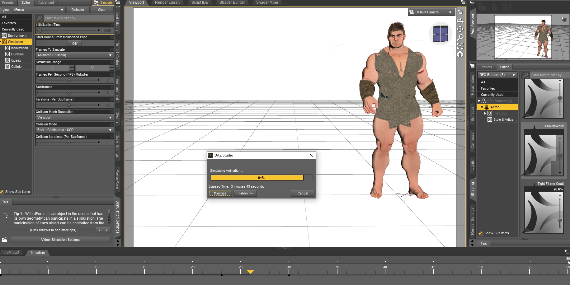

    Bitte lies dir mal den User Guide durch. Die Animation entlang einer Timeline funktioniert etwas anders, da sollte die Figur am Anfang der Ani in der Nullpose sein.
    Ich hab übrigens auch Animation Presets beigelegt, die könntest du verwenden ;)
    In deinen Settings hast du nämlich Animation (Custom) eingestellt und dort nur 30 Frames, kein Wunder, wenn die Sim dann bei 30 stoppt.
    Übrigens könntest du auch versuchen, die Figur in Frame 0 ungemorpht zu haben und den Morph erst in Frame 30 zu aktivieren. Dann "wächst" die Kleidung besser mit der Figur mit.
    Du könntest auch den Widen Morph des Hemdes aktivieren. Wenn es vor Beginn der Simulation schon Poke-Through gibt, ist die Wahrscheinlichkeit sehr hoch, dass die Sim nicht richtig läuft.
  • Den UserGuide habe ich schon gestern gefunden und gelesen.
    Ich hab den Regler der TL schon in die Nullpose. Macht aber keinen Unterschied.
    Die Anzahl bei Custom habe ich bereits auf 60 erhöht, als ich das gemerkt habe. Ohne Wirkung. Das ist im ersten Bild so.
    (Bild 1 - animation3.jpg)

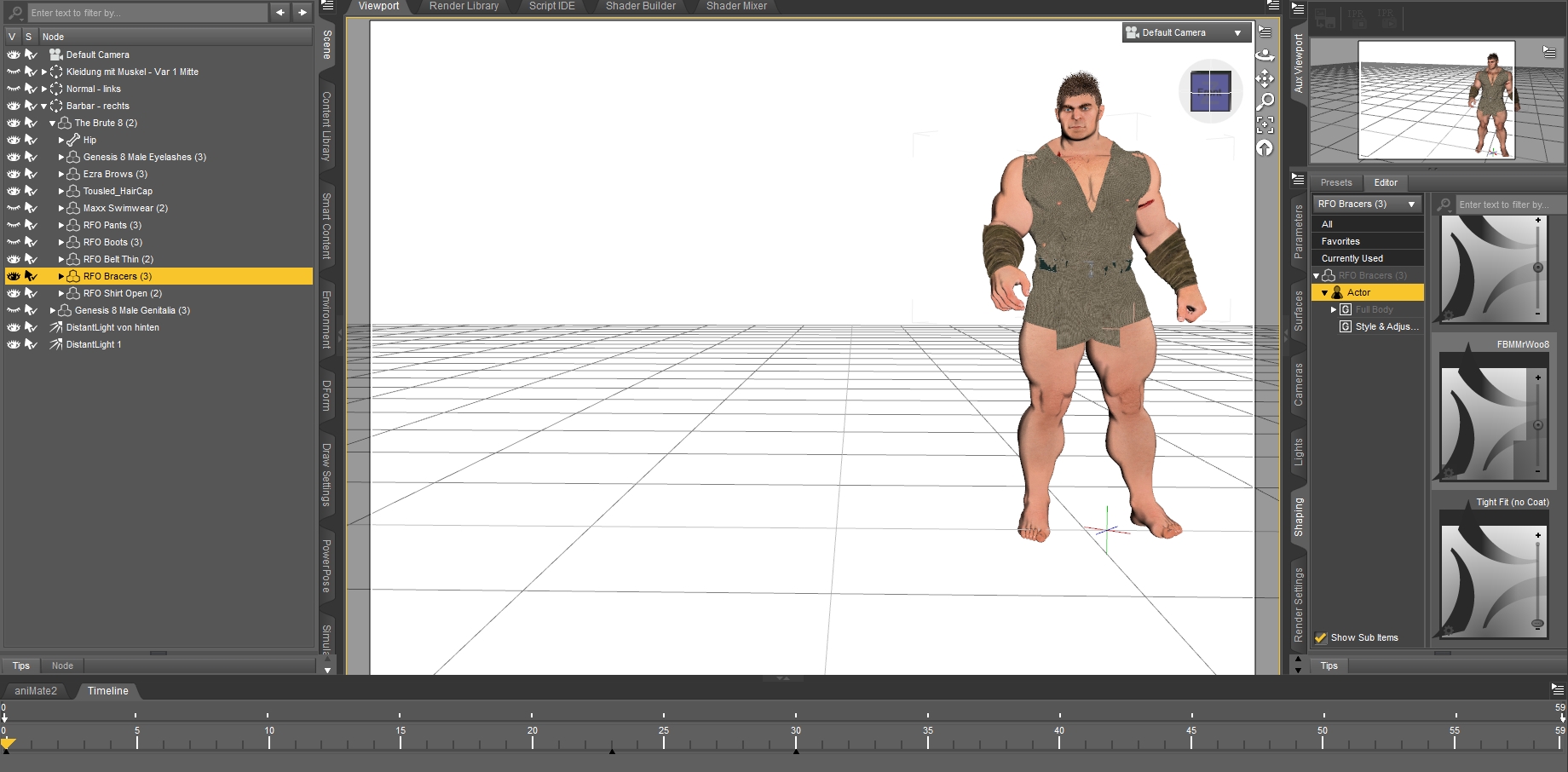

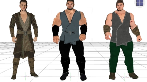

    Habe dann den Button "RFO y Timline" verwendet.
    Ich hab jetzt das Shape mit Copy gespeichert, die Figur bei Frame 0 auf Shape = Zero gesetzt und bei Frame 30 das Shape wieder rein kopiert.
    Leider bleibt der Morph/das Shape dann auch wieder bei Frame 0 erhalten, wenn ich den Regler zurück auf 0 setze.

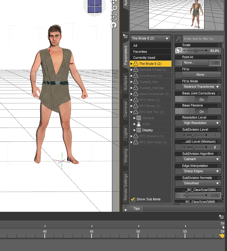

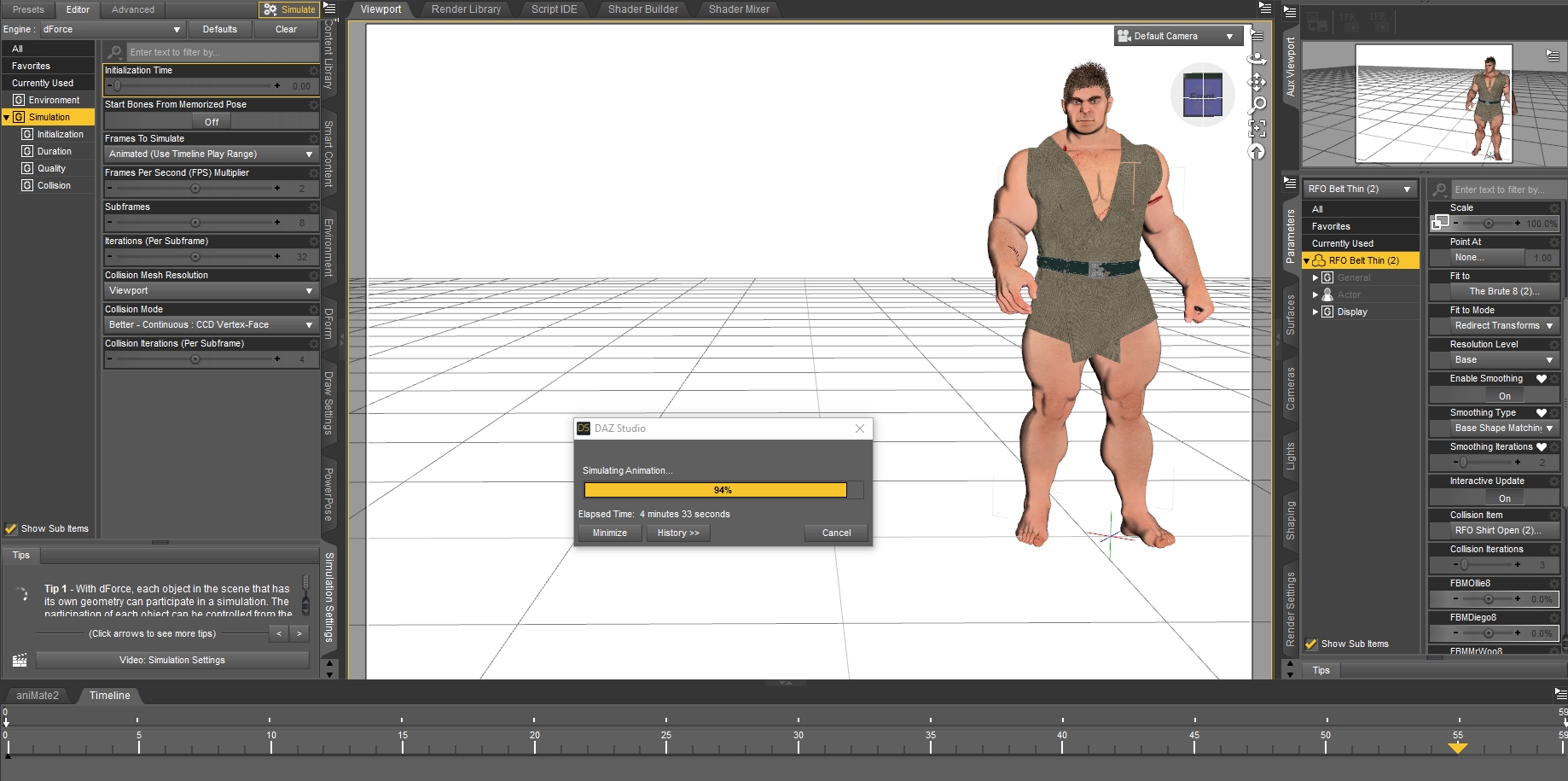

    Ich hab dann mal die Figur ohne Morphs bis zum Ende rechnen lassen - ohne Effekt.
    Lediglich der Gürtel verschwindet mal etwas unter der Kleidung und taucht dann wieder auf.
    (Bild 2 - animation4.jpg)
  • Ich kenne das Set jetzt nicht, aber ein Gürtel sollte doch bei dem Preset mit dem offenen Hemd wohl eher nicht enthalten sein, oder? Der Gürtel wäre ja ein Kollisionsobjekt und würde verhindern, dass das Hemd aufgeht...
