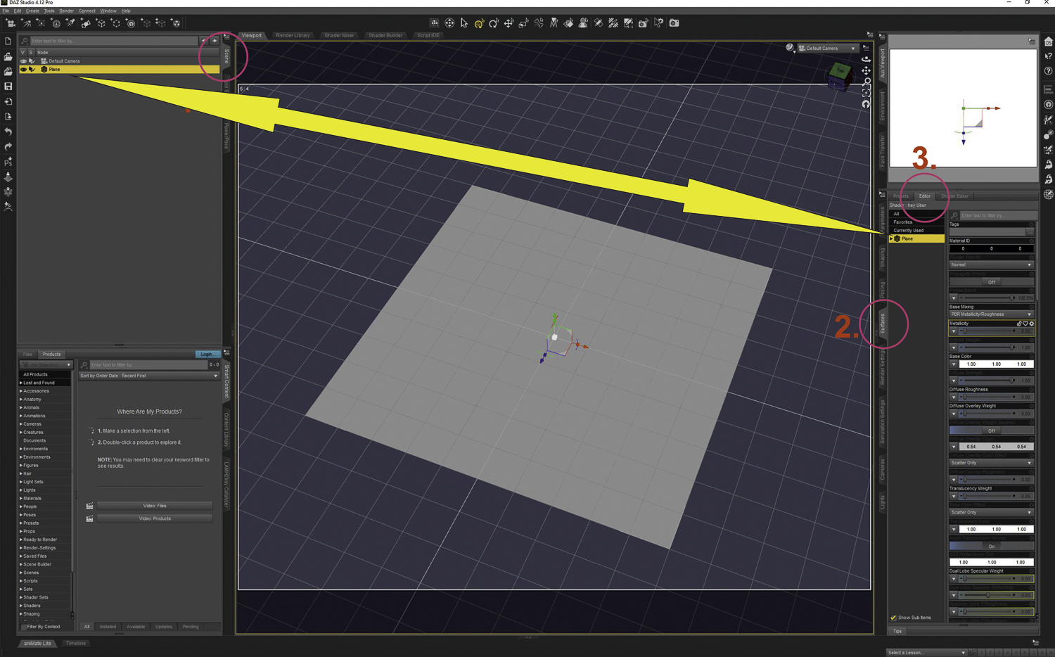

    1. im Szene-Tab das gewünschte Teil auswählen.
    2. den Surface-Tab anwählen
    (Die Anordnung der Tabs kann bei Dir anders sein - das ist individuell einstellbar!)
    3. Den Editor aufrufen und dort auch das gewünschte Teil markieren.
    Nun kannst Du die Parameter verändern.
    Beispiel : Klick in der rechten Spalte "Base Color" an (Das Farbfeld) - nun kannst Du die Farbe ändern.
    Möchtest Du eine Textur einfügen, die schon bei Dir vorhanden ist, dann geh unter "Surface (das Teil muss im Editor und im Scene-Tab immer noch markiert sein.) auf den Reiter Presets.
    Dort kannst Du dann einen Bereich anklicken und die Textur zuweisen.
