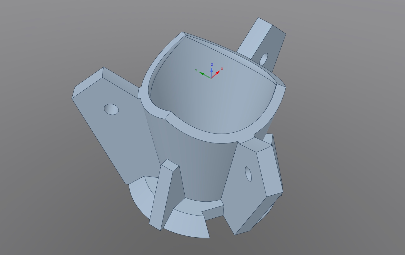

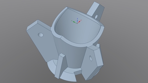

  • In solchen Fällen wird das Objekt der Begierde nachkonstruiert. ;)
    Im Anhang ist die offene Version mit Designspark Mechanical erstellt.
    Das Loch unten lässt sich einfach durch ziehen am Zylinder schließen.
    Da es sich um einen Parametrischen Volumenkörper handelt sind Veränderungen sehr einfach möglich.
