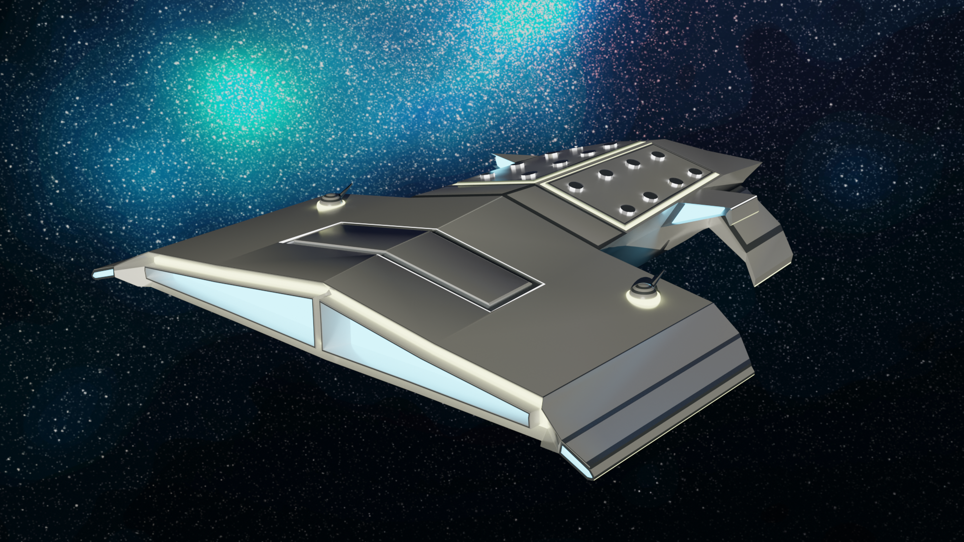

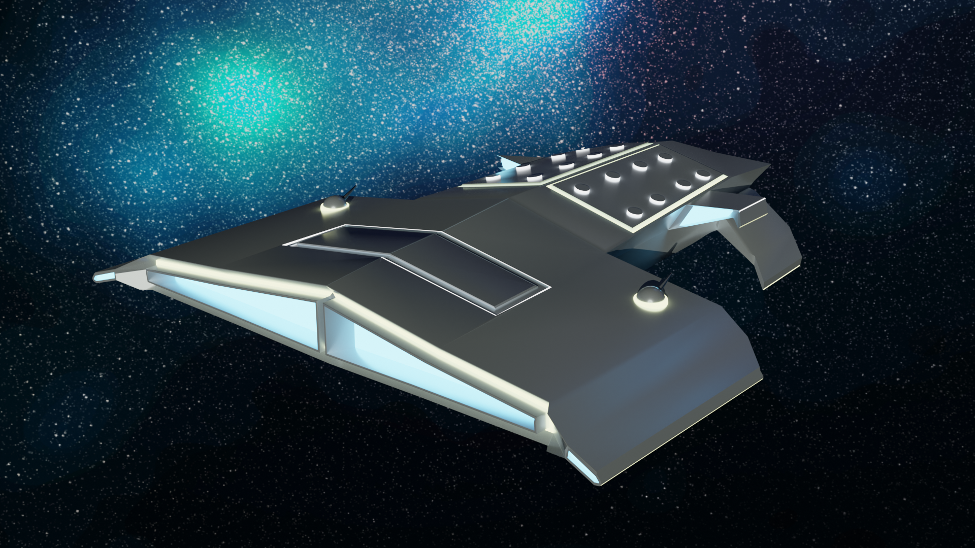

    So, dann schaut das Vieh Mal nach Ewigkeiten wieder rein. Ich war früher hier anno dazumal ein wenig aktiv, als ich noch mehr Zeit hatte. Nun habe ich Mal wieder ein wenig Raum und schaue mir Blender Tutorials an, wenn ich Mal Luft habe. Auch wenn ich mich bei den ganzen Bildern im Beginner-Bereich kaum traue meine ersten Gehversuche mit Blender zu posten. Das Bild ist mit Cycles gerendert.
    Was ich hier noch auf der Liste habe:
    Die ein oder andere Kante auf Smooth-Shading umstellen, es wirkt arg kantig.
    Textur fehlt noch für das Hauptschiff. Da habe ich noch ein Tutorial für "metallische Texturen" parat, was ich mir anschauen werden. Ich hatte eine Metalplattentextur, die sah aber nicht gut aus und ich glaube Metal wäre passender
    Licht fehlt noch, da muss ich echt noch schauen wie man das im Weltraum am besten macht. Als ich eine Sonnen-Lichtquelle gesetzt hatte war alles immer überbelichtet.
    Mit dem Blickwinkel bin ich noch nicht ganz zufrieden, gerade der vordere untere Flügel (Da wo der breite Lichtstreifen unten ist) geht unter. Da überlege ich aber noch.
    Ich glaube die Sternendichte ist zu hoch und ich könnte auch einen anderen Ausschnitt nutzen, der eventuell etwas spannender ist.
    Außerdem überlege ich, ob das blaue Licht vom Antrieb heller sein müsste.

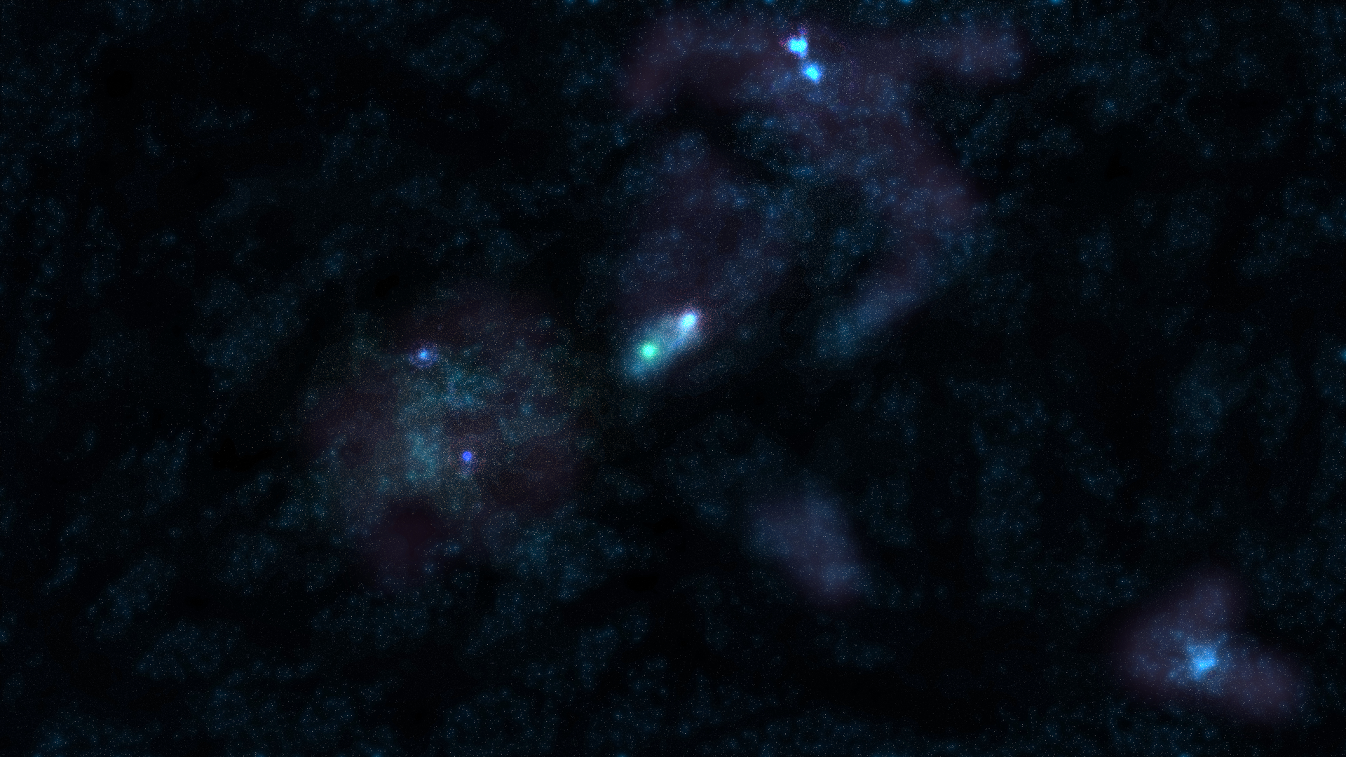

    Der Hintergrund ist ein nach einem uraltem Tutorial gemachter 8k Weltallausschnitt, welchen ich mit Gimp erstellt habe (danke internet archive für das erhalten solcher Tutorials), welches ich von uralt Photoshop auf Gimp "übersetzen" musste. Funktionierte IMHO aber ganz gut und ich glaube mit etwas Übung bekomme ich da noch mehr hin. Zur Ansicht hänge ich eine verkleinerte Version mit an. Konstruktives Feedback ist gerne gesehen.
  • Für meine Begriffe täte dem Raumschiff etwas mehr Umgebungslicht gut.
    oder
  • Stimme dir voll zu, steht ja ind er To-Do-Liste:
    "Licht fehlt noch, da muss ich echt noch schauen wie man das im Weltraum am besten macht. Als ich eine Sonnen-Lichtquelle gesetzt hatte war alles immer überbelichtet."
    Da muss ich noch experimentieren. Weil Spotlichter irgendwie nicht wirkten, die Sonne zu hell war und ich Mal im weitem Netz wühlen muss, wie man ein vernünftiges Umgebungslicht im Weltall erstellt. Zu viel ist unrealistisch, weil es da draußen ja doch eher dunkel ist und zu wenig ist doof, weil man nix sieht. Dachte wie gesagt, dass "Sonne" das richtige sei, aber das war in Eevee nur weiß und in Cycles iel zu hell. Auch wenn ich die Leuchtkraft stark reduziert hatte und zu versuchen die Sonne Lichtjahre entfernt zu setzen wollte ich dann nicht.
    Danke für dein Feedback. :)
  • Das Sonnenlicht kannst du auch im Weltall nutzen.
    Dazu die Strengh des Lichtes einfach stark abschwächen. 5 W müssten reichen. Der Sonnenstandort ist egal das Licht kommt immer aus der gewählten Richtung. :thumbup:
    Dann die Angle ganz auf null ziehen! im Weltall gibt es keine weichen Schatten.
    Vieleicht noch ein Arealight schwach von unten leuchten lassen.
  • Du kannst auch noch in den Worldeinstellungen die Hintergrundfarbe etwas heller einstellen und deren Stärke auf das gewünschte Maß regulieren.

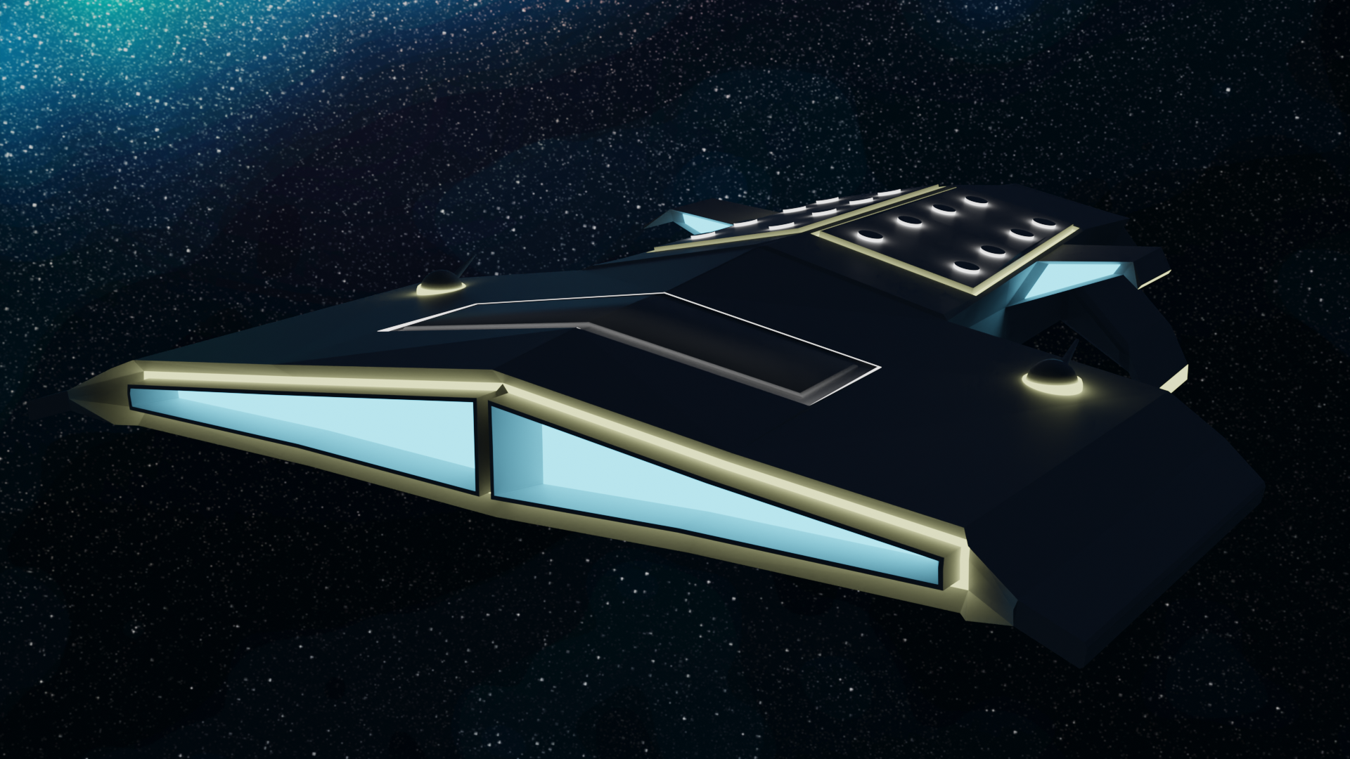

  • Habe nun das Shading auf Smooth gestellt, ein paar Leuchtstreifen ergänzt, den Blickwinkel leicht gedreht, ebenso den Hintergrund. Auch einige kantige Stellen mit Bevel glatter gemacht und das Leuchten verstärkt. Habe eine Basistextur mit etwas metallic angesetzt, aber für die Feinheiten muss ich noch ein Tutorial finden, ist alles noch etwas aalglatt.
    Ich glaube ich habe hier sogar noch ein, zwei NIcks gesehen aus der Zeit wo es hier noch Bryce Board hieß und ich damals noch aktiv war. :D
  • Du könntest die glatten Flächen mit sogenannten greebles (kleine einfache Formen verschachtelt anbringen) auflockern oder eine entsprechende Textur dafür benutzen. Ich weiß nicht wie fit Du zum Thema Texturen bist, aber es gibt ein nettes kostenloses Programm JSplacement, damit kann man ordentlich was zaubern.
