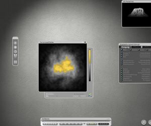

ich habe ja mein Terrain im Editor erstellt...
... finde aber trotzdem nix, um die Spitzen abzuflachen...

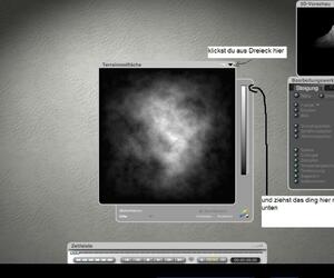

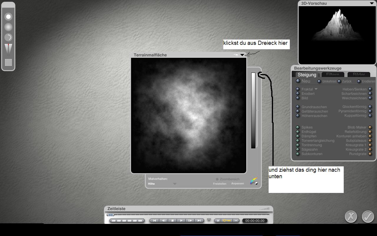

guckjst du hier

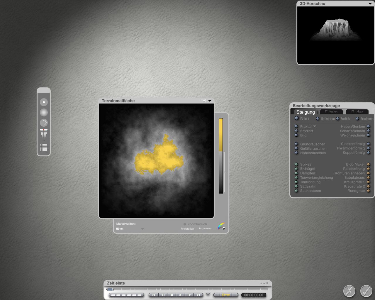

Du klickst auf das kleine graue Ding neben dem schwarzen Pfeil bei der Terrainmalfläche dann öffnet sich daneben die Klammer , die ziehst du vorsichtig nach unten , es wird dann gelb , das bedeutet du hast etwas von der Höhe abgeschnitten .
Dein Terrain wird gleichzeitig abgeflacht.
Das ganze kannst du im Vorschaufenster beobachten.

ja, das wars, das ich zum ausdruck bringen wollte ![]()
