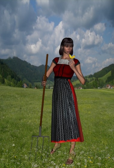

  • Hallo,
    das Bild wirkt noch nicht realistisch, da noch die Schatten fehlen. Auch habe ich den Eindruck das Bild wird seitlich eingestaucht...
    Bei dem letzteren könnte ich mich auch irren...
    Aber die Schatten sind sehr wichtig... bastele diese noch rein und passe die Beleuchtung der Person an, und voilá... :)
  • Hallo Luna,
    die Idee ist wunderschön und ich glaube, es würde sich sehr lohnen, das Bild noch einmal zu bearbeiten. Ich möchte mich MRK anschließen: Schatten tut Not und die Beleuchtung könnte etwas sonniger sein. Das Hintergrundbild (es ist in der Tat etwas gestaucht) würde ich auch noch etwas aufhellen, denn es ist doch eigentlich ein schöner Sommertag ...
    Ansonsten beneide ich dich sehr um die schöne Wiese vor eurem Haus!
    Liebe Grüße,
    Hanne
  • jo, um die wiese beneide mich nicht, die verwandelt sich regelmäßig in ne sickergrube. schatten, da hast du recht. ich würsd gerne so haben, das der schatten der figur auf der wiese liegt. Vorschlag, wie das mit DAZ zu machen geht? den Schatten vom Gabelstiel hab ich schon und auch die an der figur.
    da ist es mal noch mal anders... noch nicht ganz fertig
  • Hallo Luna,
    hab da mal im DAZ rumprobiert, um einen Schatten auf die Wiese zu bekommen. Entweder habe ich mich zu blöde angestellt oder es geht wirklich nicht, einen Schatten auf ein Hintergrundbild generieren zu lassen. Im Poser dagegen ist das kein Problem.
    Ansonsten wirds ja richtig schön – da kommt dein Dirndl doch schon richtig zur Geltung!!!

  • Luna, um den Schatten auf den Boden zu bekommen, müsstest du in DAZ-Studio eine Plane/oder 2d-Fläche erstellen, diese vergrößern und eine Textur zuweisen, die dann auch zu dem Hintergrundbild passt. Die Fläche erstellst du, indem du in der Menüleiste auf "Create" gehst, dann auf "New Primitiv" (sind die Grundobjekte), in dem Fenster wählst du dann Plane aus (da steht zunächst Cube, daneben ist ein Pfeil, da draufklicken und die Plane wählen) , die muss dann noch vergrößert werden. Die Figur steht dann ja auf der Fläche. Wenn du jetzt die Szene ausleuchtest, dann auch bei dem Licht die Schatten aktivieren.
