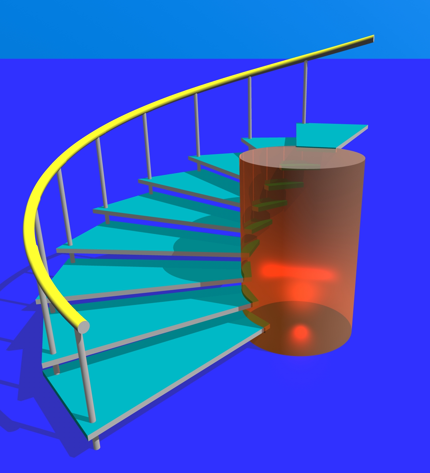

angeregt durch den Thread von Mathias im W.I.P.-Teil, habe ich versucht in Bryce eine Wendeltreppe zu bauen. Sie ist natürlich lange nicht so schön wie Mathias seine, vorallem das Geländer, und auch die Treppenstufen sind nicht sehr hoch, aber ich habe es mehr als Studie gesehen, die jetzt noch ausbaufähig ist.

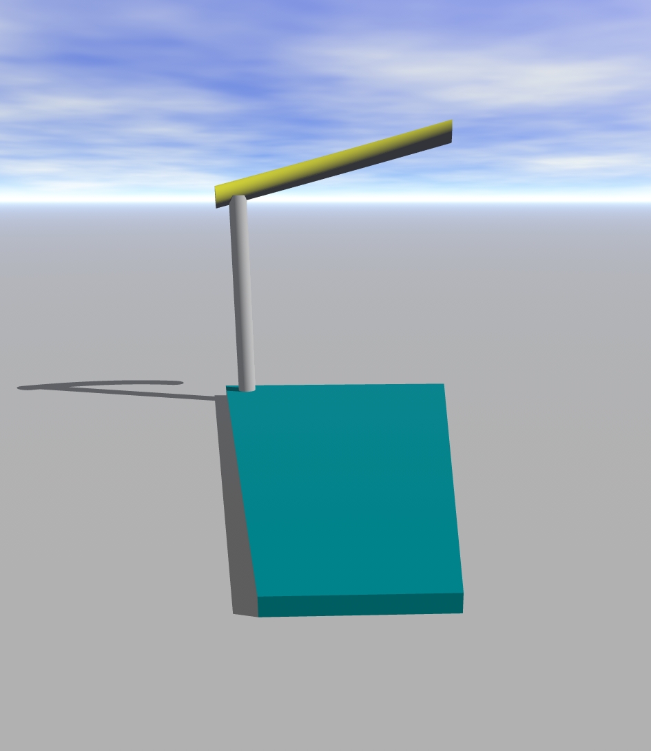

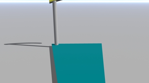

an Naoo: ja, das ist ein Torus, der eine leichte Schieflage hat. Ich habe mir zunächst ein Segment erstellt, indem ich Überflüssiges mit Booleankörpern weggeschnitten habe. Die Schieflage des Handlaufs habe ich dann ausprobieren müssen, bei mir waren es 15°, wobei ich bei der Replikation mit Versatz 5 gearbeitet habe. Ich habe nicht weiter rumprobiert, aber ich glaube, es ist wichtig, dass man den Ankerpunkt des Segmentes, das repliziert werden soll, auf den Ankerpunkt des Toruses legt. Viele Grüße stargate

Original von stargate Sie ist natürlich lange nicht so schön wie Mathias seine, vorallem das Geländer
Also da muss ich dann doch mal widersprechen Mir gefällt diese Treppe wirklich sehr gut :top. Bin gerade ernsthaft am überlegen ob ich so eine „einfache“ Treppe nicht noch in meine Sammlung mit aufnehme.
