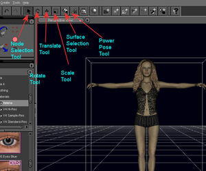

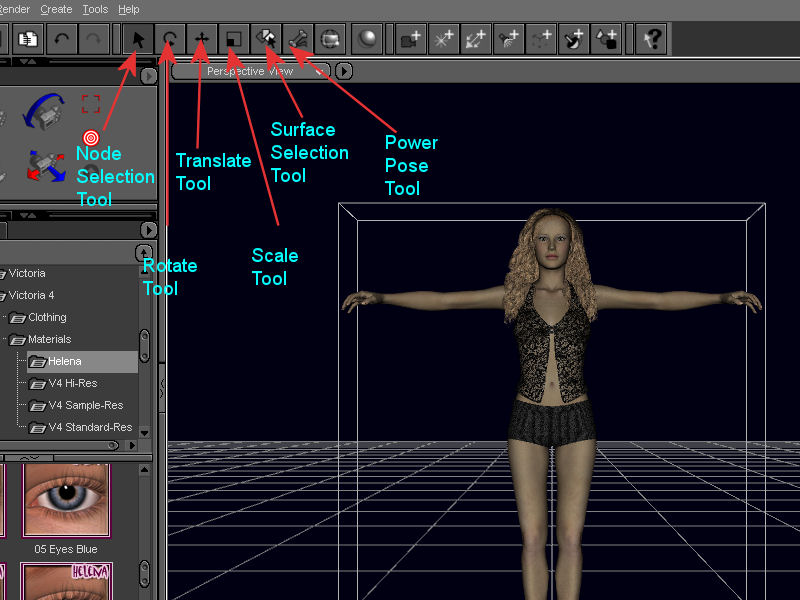

Hallo jamani,
ev. ist in der Toolbar was anderes eingestellt. Du musst eines der Tools aktivieren, damit du die Objekte, Körperteile usw. wieder in der Szene anklicken und markieren kannst. (einfach das gewünschte Tool mit Mausklick in der Toolbar anklicken)
Ich hänge einen Screen dran. Hier Klick mich hatte ich vor einiger Zeit ein kleines Tut "Arbeitsoberfläche im DAZ-Studio" gepostet.VG Maxime
huhu maxime. daran hatt ich auch schon gedacht aber es tut sich trotzdem nichts
