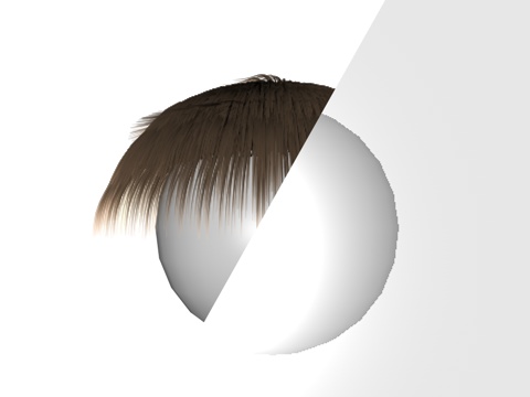

    ich bin mal wieder an nem Punkt angelangt der mich fast wahnsinnig macht und ich schon wieder keine Lust mehr hab weil ich das Problem einfach nich gelöst bekomme :wand
    Frage – Wieso wird Haar hinter irgendwelchen transparenten Materialien nich gerendert? Ich hab schon alles mögliche probiert aber irgendwie krieg ichs nich gebacken. Ich bin mir sicher das ich irgendwo was in der ganzen Lektüre überlesen habe, aber was und vor allen Dingen wo???
    Hat da jemand nen Tip für mich?
    Als kleine Veranschaulichung hab ich mal nen Bild mit drangehängt. Ne Kugel mit Haaren drauf und davor ne Glasscheibe, und hinter der Scheibe verschwinden die Haare.....wieso weshalb warum???
    Gruß Stocko

    ups......... hab gar nicht mitbekommen das jemand drauf geantwortet hat..........
    Danke Udo aber daran hats auch nich gelegen.
    Das selbe Problem hatte ich jetzt auch bei den Spiegelungen.
    Nur falls jemand mal das gleiche Prob hab sollte
    Unter Render Voreinstellungen > Effekte > Hair-Renderer > da gibt’s die 3 Punkte Schatten werfen, Tranzparenz und Reflexion/Brechung/Raytrace-Schatten. Die sollte man aktivieren und dann klappts auch mit den Tranzparenzen und den Spiegelungen :)
