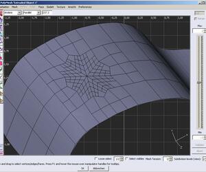

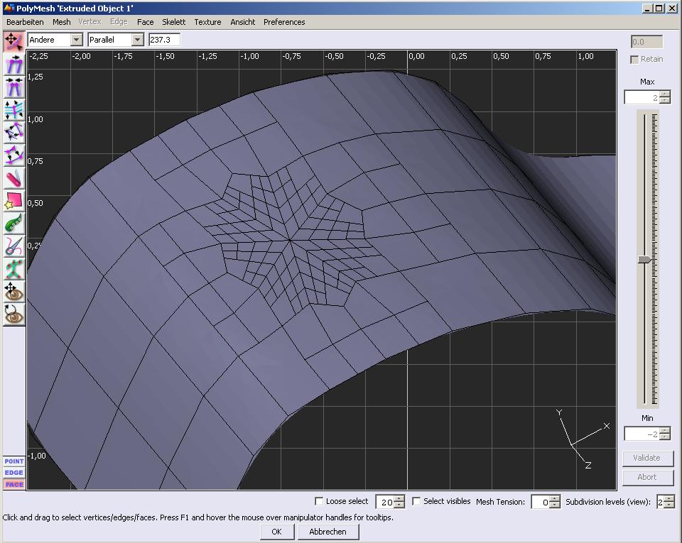

    Du kannst natürlich auch ein Face alleine unterteilen - dann bekommst Du die hohe Dichte und Genauigkeit nur in dem Bereich (s. Bild)

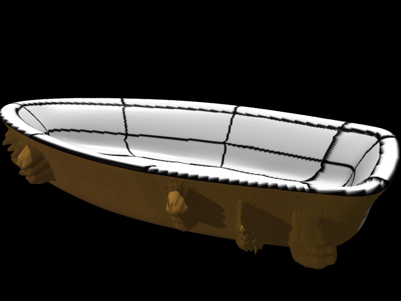

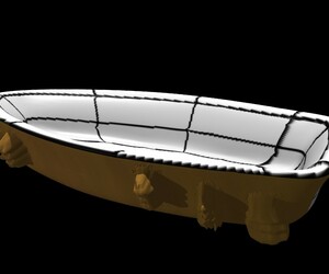

  • Kleines Update:
    Soll nur mal zeigen wie man Sachen die Buckelpest beibringt.
    Beulen können natürlich auch nach innen gehen - bei doppelwandigen Objekten kann das bei zu starken Effekten eher lustig wirken.
    Auch Vorsicht bei ungesmoothten Objekten oder gesmoothen mit scharfen Kanten (diskontinuitäten) - das Displacment ist eher wie ein Versatz - dazwischen gibt es kein Volumen das der Raytracer berechnet (Material natürlich schon) - es sieht also im Fall der Diskontinuität aus, als würden die Flächenkanten nicht mehr zusammengehören.
    Ein Tip:
    Die Textur mit Zbrush oder Hexagon draufmalen und das Displacementmap wieder aufbacken und mit AoI rendern!
    (AoI muß auch sowas wie Sharp-Construct haben - wer weiß...)
    Vid
    PS: Die kleine Beispieldatei hängt dran - nur zum Nachsehen/ nachahmen der Funktion.
