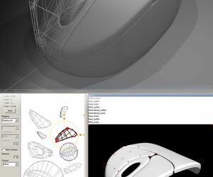

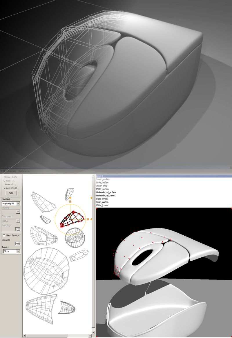

Verwendete(s) Programm(e): Art of Illusion, Photopaint 11
Sollte eigentlich ein Tutorial werden - inspiriert von einem sehr alten,- aber auch sehr guten TrueSpace Tutorial. Dort wurde die Maus allerdings via Booleans "zerlegt" und ich bin hier einen völlig anderen Weg gegangen, der mir die Quads erhält, und damit auch unwrapping und anschließende Texturierung besser ermöglicht.
Es ist bei weitem nicht fertig - aber deshalb auch unter WIP gepostet.
Ja - einige Kanten werden noch kantiger. Und ein schickes Kabel gibt es auch noch - mit Kabelschutztülle an der Anschlußstelle. Ich stehe auf Details.

Das Kurztutorial ist aus dem Netz verschwunden.... Ich hab es auf der HD ... aber ich wollte (und habe) es ohnehin mit anderen Methoden gemacht - besser - nicht auf das Ergebnis, sondern auf den Workflow bezogen
Ich wollte einfach sehen wie sich das jetzt in AoI modelieren läßt, und of die Texturierung ein Problem wird. Beides ist nicht der Fall.
mal zum Design der Maus: Für meinen Geschmack ist das Unterteil der Maus vielleicht etwas zu hoch. Wenn das vielleicht etwas flacher wird, bekommt die Maus einen etwas spacigeren Look, denke ich.
Danke - ja das ist vorstellbar und auch jetzt noch leicht umsetzbar ohne neu anfangen zu müssen.
Das Design ist allerdings von einer echten Maus "gekupfert".
Aber flach wäre sicher schicker....
