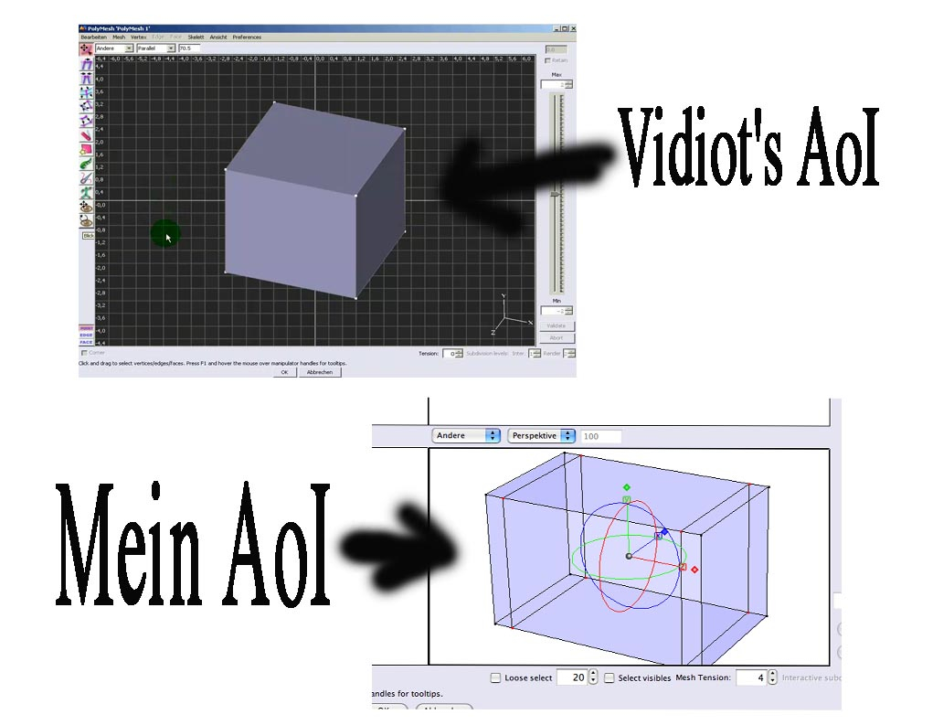

    mal wieder ein Problem mit AoI. Ich hab vidiot's Tutorial mal angefangen, aber dann tauchte ein Problem auf: Als ich die verbundenen Kanten der z-Achse entlang verschob,
    wurde auf einmal der ganze "Sessel" mit breiter! Ach, und noch was: wieso sind bei mir in der "Objekt bearbeiten" 'Abteilung' vier Fenster anstatt, eins und der Hintergrund weiß anstatt schwarz? Das Raster hab ich ja noch irgendwie hingekriegt...
    :P
    Anbei ein Bild, was die Sache ein bisschen verständlicher gestaltet... :)

    ...wurde auf einmal der ganze "Sessel" mit breiter!
    Das hängt mit der mesh Tension zusammen unten in der Statuszeile steht der bei Dir auf 4 - das ist der Einflußbereich markierter zu unmarkierten Punkten - vergleichbar mit einem Magneten.
    :P
    Du schaltest das über Bearbeiten -> Einstellungen / Backgroundcolor einfach auf "Gray" - ist augenschonender...
    Unter Szene -> Eine Anzeige oder Vier Anzeigen da kann man umschalten - auch in den Editoren (Splinemesh, Trimesh und PME) -> viel schneller geht es mit STRG + B.
