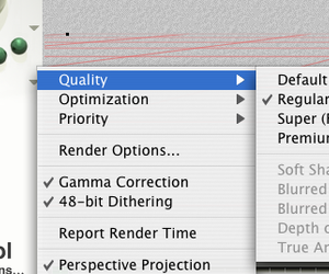

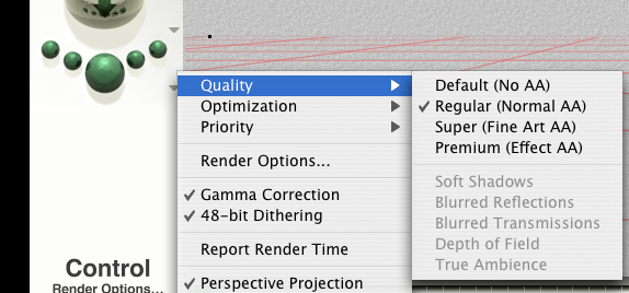

Ich denke mal, Du meinst die Einstellung zum Vorschaufenster.
Die beeinflusst "nur" die Qualität der Vorschau.
Lass sie aus Geschwindigkeitsgründen auf "Fast Preview".Die Render-Qualität stellst Du unten ein. Sie sollte mindestens auf Regular stehen.

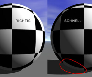

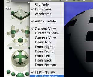

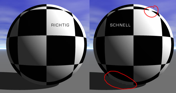

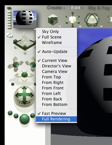

Nein, im Hauptfenster. Wenn man den kleinen Bobbel links neben dem Hauptbobbel aktiviert (grau) und dann rendert kommt das gleiche raus wie wenn man 2Std. wartet und den Riesenrender mit mehreren Durchgängen macht. Beim nachher abgespeicherte Bild kann ich auch keinen Unterschied erkennen.

Ah!
Die schnelle Einstellung liefert deutlich schlechtere Ergebnisse!
Zwischendurch macht es Sinn die Berechnung beschleunigen zu können...
Wenn ein Bild fertig ist, sollte man ihm die Zeit für einen vernünftigen Renderdurchgang gönnen.ciao
