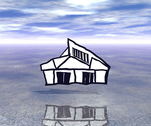

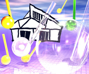

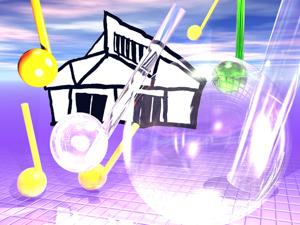

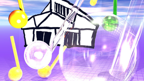

    Hier zwei Beispiele für einen Gemeindebrief.
    Das Krakel-Logo habe ich mal vor vielen Jahren "richtig von Hand auf Papier" gezeichnet. Den Scan davon als 2-d Objekt platziert.
    Das Notenbild ist eine Illustration zu einem Kindermusical. Die Noten bestehen aus einer Kugel und einem Zylinder. Wie bekomme ich das hin, dass man den Zylinder innerhalb der Glaskugel nicht sieht?
    zu deinem problem:
    - du stellst in den attributen (kleines A neben dem objekt) beider objekte positiv ein
    - wählst beide aus (entweder rahmen oder [Shift]-Taste)
    - und gruppierst sie (kleines G neben 2 oder mehr gleichzeitig selektierten objekten)
    damit hast du eine sogenannte Boolsche operation erstellt und beide objekte miteinander verschmolzen.
