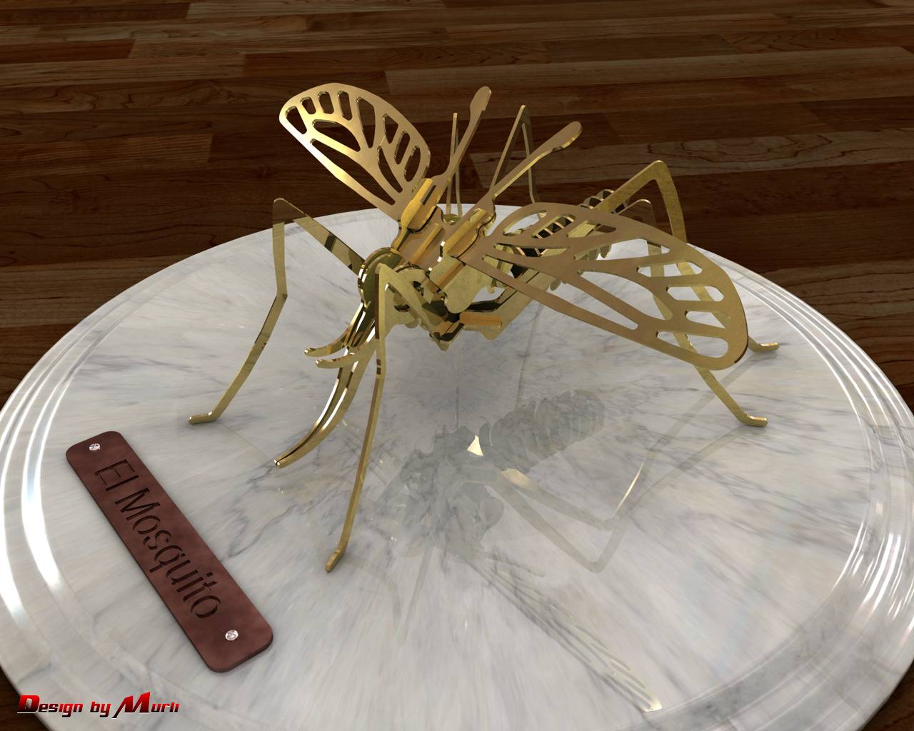

Verwendete(s) Programm(e):C4D
Hallo
hier kommt mein nächstes Werk.
Wieder ein selbst gelasertes Tier.

Hallo
gruss
Erich
wirklich sehr schön geworden !
hab da nur nochan paar fragen :
ist das jetzt ein foto oder in c4d gerendert ?
hast du da ne vorlage gehabt, oder hast dus selber konstruriert ?
auf jeden fall sehr schön geworden ! und wenns kein foto ist, dann kann
mans vielleicht als exklusiven bausatz (in gold o.ä.) aufn markt werfen !
Also es ist kein Foto (aber danke)
Habe, so wie bei den anderen Bausätzen, die2D Vorlage als DXF in C4D importiert und die Kontursplines erstellt.
dann in extrude-nurbs, und dann virtuell zusammengebaut.
In echt schneide ich die aus NIRO-Stahl und klebe die dann.
gruss
Erich
PS. konstruiert habe ich es schon in AutoCAD

Hi Erich
Klasse gemacht!
Passt wie es ist ![]()
wie groß ist denn das gelaserte teil ?
wär bestimmt ne coole idee die teile als hochwertiges geschenk auf den
markt zu kriegen.
unter glaskuppel und zusammengebaut oder in teilen zum selber zusammenstecken.
das ganze aus aus silber, gold oder ähnlich hochwertigem material gelasert. max 30 cm groß - was hälst du davon ?
Also die Tiere, die ich schneiden lasse werden aus 1mm NIRO gefertigt.
Zusammengebaut haben sie so etwa die Maße: 15x15x15cm.
(sind naturlich nur ca-Maße)

Hi,
schiließ mich Naoo an. Sieht toll aus!
Gruß Stocko
Für so etwas würde ich auch Geld hinlegen. Wenn es das dann auch noch als Libelle gibt, dann sogar viel Geld. (Viel für meine Begriffe). Ich habe aber auch schon für Agaporniden aus geschliffenen Glas 400.- € hingelegt. Die sind so wunderschön gearbeitet, die musste ich einfach haben.
