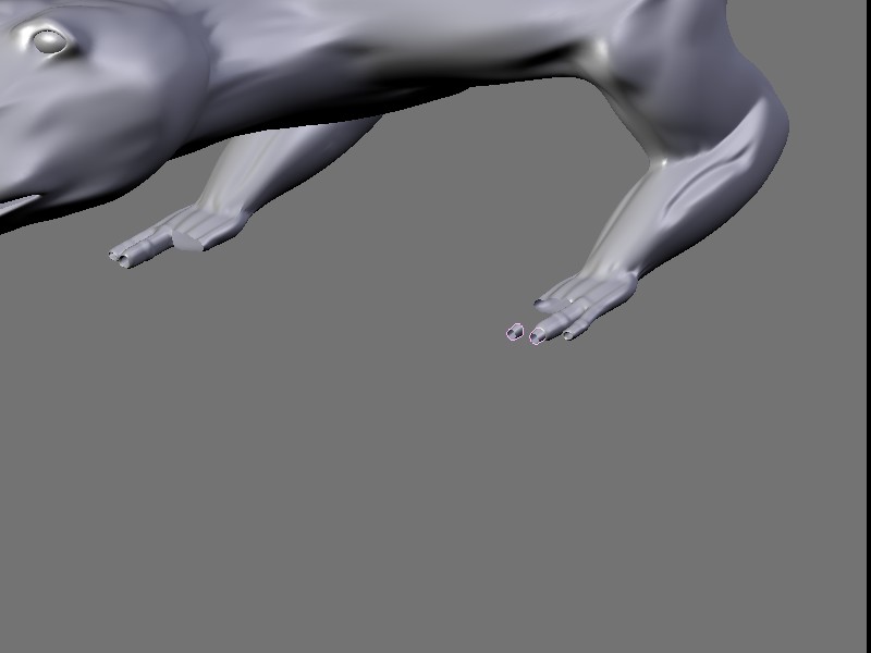

So, nu hab ich nen neues Problem,
der Mirror modifier arbeitet ja anscheinend um den mittelpunkt des objektes. wie kann ich den nun verschieben? unten is zur verdeutlichung mal wieder nen bild vom dino:
greets
greets
Hi Ovolo
Verschiebe das Objekt mit dem Mirror-Modifier mal im Objekt-Modus und
mal im Edit-Modus und beobachte was passiert. So solltest Du dahinter kommen.
Der rosa Punkt ist das Zentrum der Spiegelung.
ja, genau, und kann ich den verschieben, auf den globalen nullpunkt?
