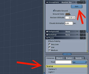

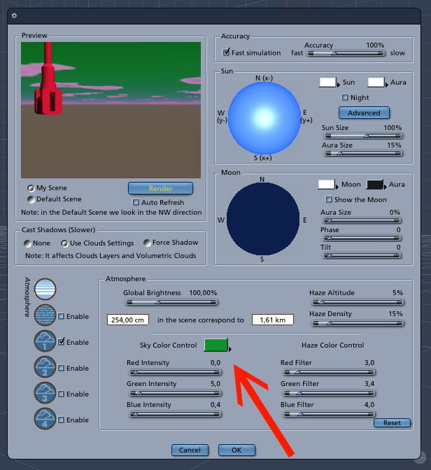

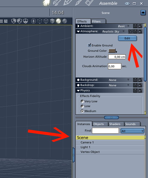

  • Also zuerst im Assemble Room auf Scene klicken, und oben bei Atmospere auf Realistic Sky gehen (das kennst du ja schon) und dann auf den Edit Button klicken, und im darauffolgenden Dialog die Farbe bei Sky Color ändern fertig.
    Ich habs mal mit Grün gemacht.

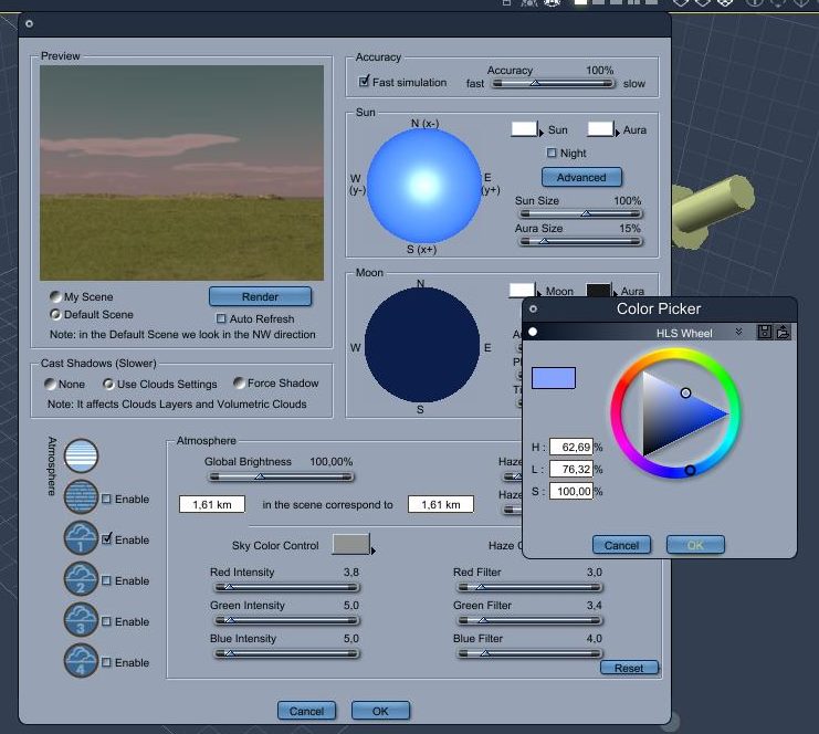

  • aber bei mir funktioniert das komischerweise nicht. Ich klicke in das Grüne Feld, das Farbrad öffnet sich, ich wähle ein schönes Blau und sofort, wenn ich die Maustaste loslasse, ändert sich die Himmelfarbe wieder in ein grau ( siehe Bild). Scheint aber nur mir so zu gehen, deshalb muß ich bei weiter suchen. Übrigens funktioniert das Farbrad in allen anderen Programmbereichen völlig normal und auch der Wechsel in den Slidermodus bringt nichts. Trotzdem danke für die Mühe.

  • Man muß nur den Schieber " Global Brightness" erhöhen, der bei standardmäßig bei rund 123% liegt. (Nehme alle meine stillen Flüche auf CARRARA zurück!)
