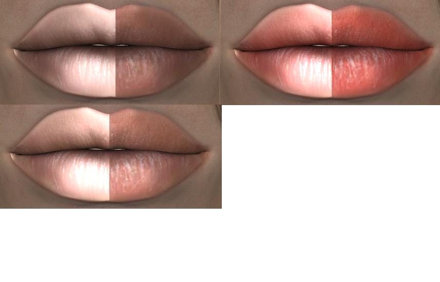

    ich fange grade erst richtig an mit DAZ Studio, also kann es sein das es sich bei meinem Problem um einen einfachen Anfängerfehler handelt.
    Ich wollte Victoria V3 mit dem Makeup von Cait versehen und habe festgestellt das die Lippen nach dem Rendern extrem Künstlich aussehen.
    (Da ist ja die Vorschau besser!)
    Kann mir jemand sagen was ich da falsch mache ?
    Ich habe mal die Lippen als Bild angehängt, rechts die Vorschau links das gerenderte Bild.
    Ich hätte gerne etwas realere Bilder was das angeht.
    Ach so, ich habe noch kein Lightset erstellt, das ist nur ein Versuch.
    Ich habe allerdings auch schon mit einem Spotlight versucht, mit selben Ergebnis.
    Bitte helft mir !
    Grüße GandalfTCM
  • Ich nehme an, daß Du auf der rechten Seite das Scenen Panel hast, darunter das Parameter Panel. Neben Parameter befindet sich ein Button surfaces und da klickerst Du mal drauf. Nun hast Du zwei Buttons, einmal Basic und einmal Advanced. Auf Advancend drauf klickern, darüber haste noch nen Button wo momentan No Selection drauf steht. Dort klicker drauf und wähle Deine Figur aus. Nun scrolle gaaanz na unten und klicker da drauf, wo momentan Plastic steht. Wähle Skin aus.
    Außerdem empfehle ich Dir die kostenlosen Basic Lights für DAZ Studio von dieser Seite
    EDIT: Die Lichter findest Du auf der Seite unter Downloads und nennen sich Basic Studio Light Set
    Wenn Du diese runter geladen hast, öffne die Lichter unter File, Open, und dann mußte wohl oder übel Deine Figur nochmal in die Scene laden und die Schritte durch gehen wie ichs beschrieben habe. Achso... unter Surfaces machste die Augen ab besten nicht auf Skin, sondern auf Glossy(Plastic). Kannst zum Schluß einstellen, nachdem Du die Einstellung für die Figur durchgeführt hast. Zu den Augen gehören Cornea, Iris, Lacrimal und Pupil.
  • Hallo,
    vielen Dank für die Antwort und dem Tip mit dem Lightset.
    Zu meinem Problem :

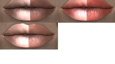

    Ich habe wie empfohlen das Lighting Model auf "Skin" umgestellt jedoch ohne Besserung.
    ABER : Wenn ich das selbe mache und anstatt "Skin" auf "Matte" stelle ist das Ergebnis etwa so wie ich es mir Vorgestellt habe, darum bin ich sehr Dankbar für das Dahinführen ;) .
    Vielen Dank und Grüße
    GandalfTCM
