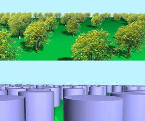

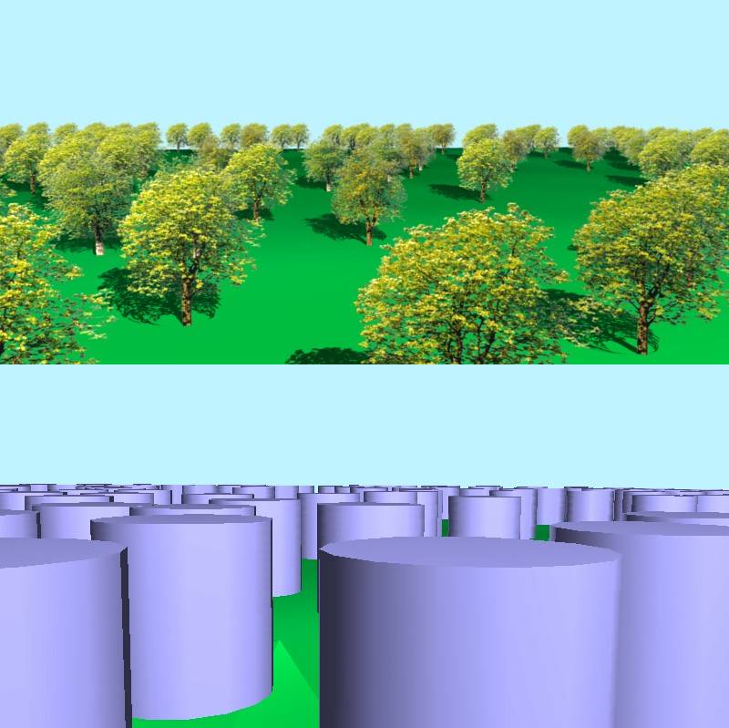

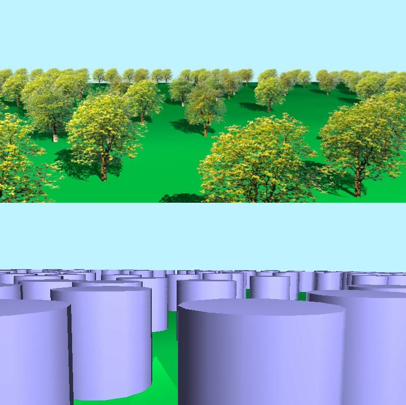

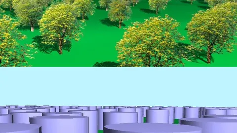

    Was macht es? Es erstellt aus möglichst freigestellten oder entsprechend maskierten (alpha Kanal) Bildern 3D wirkende Objekte.
    Es wurde entwickelt um z.B. 3D Architekturanimationen echter wirken zu lassen, ohne diese mit echten 3D Bäumen, Menschen usw. zu überladen.
    Es werde also Resourcen geschont wenn man so will.
    Zudem rendert es schneller und die Dateien bleiben relativ klein - das hängt aber auch von den Texturen ab...
    Wenn man das Plugin herunterlädt ist auch schon die deutsche Hilfe mit dabei.
    Einfach unter Hilfe -> AoI Hilfe -> Hologramm Objekt...
    Es funktioniert gut - kann aber nicht in jeder Situation perfekt sein, da es sich ja nicht um ein echtes 3D Objekt handelt.
    Für typische "Architektur-Kamerafahrten" durch eine Stadt ect. ist es aber ziemlich perfekt.
    Die Objekte wenden sich automatisch der Kamera zu. Das machen normal gemappte Zylinder eben nicht.
    Die untere Ansicht des beigelegten Bildes ist mit dem Raster Renderer entstanden. Der kann mit den Objekten nichts anfangen und rendert einfach nur den Zylinder.
