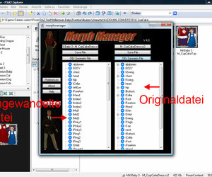

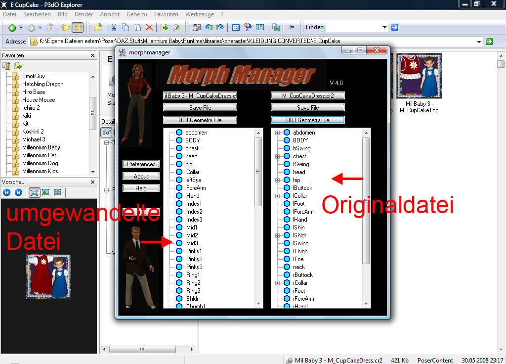

Ich habe mit dem Cross Dresser ein Kleidungsstück von Preschool für MillBaby umgewandelt. Der Cross Dresser nimmt aber keine Morph's mit d. h. ich muß die Morph's von der Originaldatei in die umgewandelte Datei kopieren. Das kann man ja mit dem Morph Manager machen. Nur meine Frage ist jetzt wie kopiere ich die Morph's in die andere Seite also in die umgewandelte Datei?
Wäre ganz lieb, wenn mir da jemand helfen könnte. Ganz lieben Dank schon mal!
Sorry hab meinen Fehler schon gefunden. Man muss auf das + Zeichen klicken und dann mit der rechten Maustaste auf Copy all Morph Targets dann funktioniert das!
