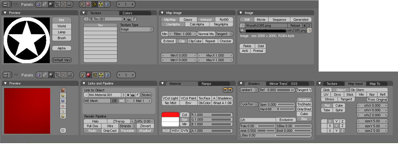

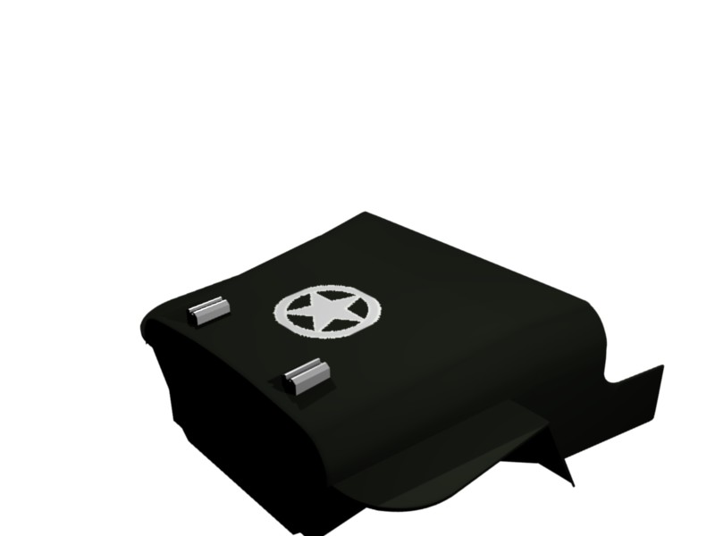

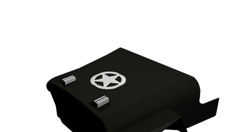

Servus, hab mal wieder ein kleines Problemchen, ich hab begonnen einen Jeep zu modeln. Wie im Bild zu sehen ist der Stern auf der Motorhaube (nein, kein mercedes) sehr pixelig.
Der Sternselber ist aufgelöst mit 2000 mal 2000 pixeln, also ausreichend genau.
im blender ist er dann an einem empty ausgerichtet und auf die haube projeziert.

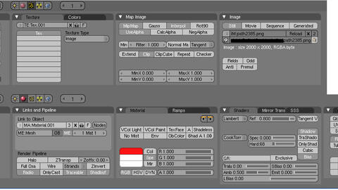

Ausser der motorhaube existiert noch kaum was, daher hier einfach die ganze blend... inklusive grafik, da ich nicht weiß, ob die in der blend mitgespeichert, oder bloß referenziert werden.

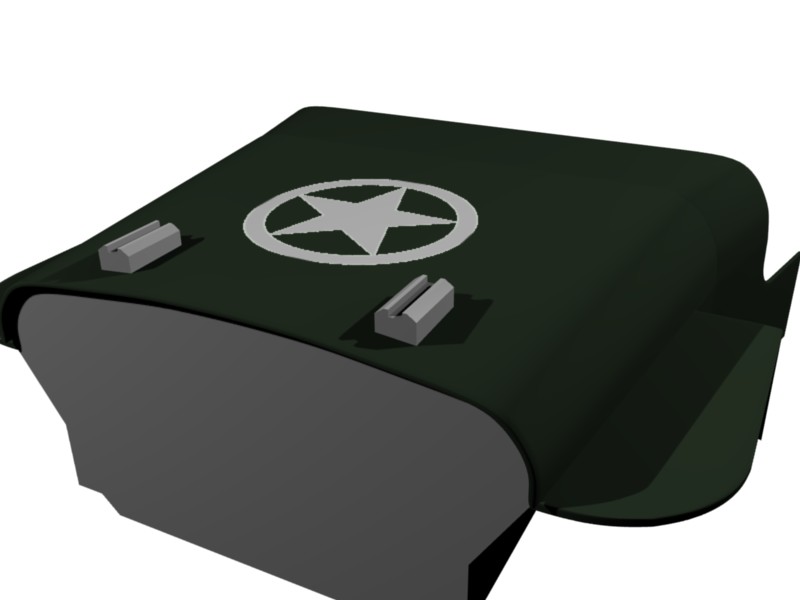

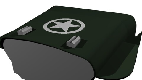

Keine Ahnung warum, aber ich habe die Transparenz nun von Blender errechnen lassen, statt sie in der PNG zu übergeben (Bild ist jetzt JPG) und so klappt es.
coole sache, ich danke dir... verstehen tu ichs aber auch nicht.

Edit: Noch ein decal... ebenfalls png mit transparentem Hintergrund. diesesmal allerdings ohne fiese treppchen. das soll mir einer verstehen...
