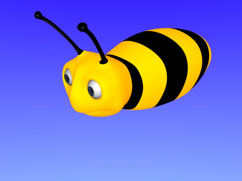

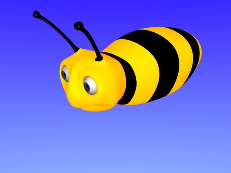

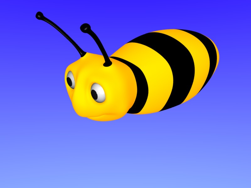

    Depth hilft allerdings nicht. Ich hab auch Z-Transp an und nicht rayt-transp. Im Anhang mal mein problem in bildern. es geht ums auge. beim linken hab ich den Emit wert der Iris hochgedreht. dann sieht man sie, aber die Lösung wirkt mir etwas getürkt.
