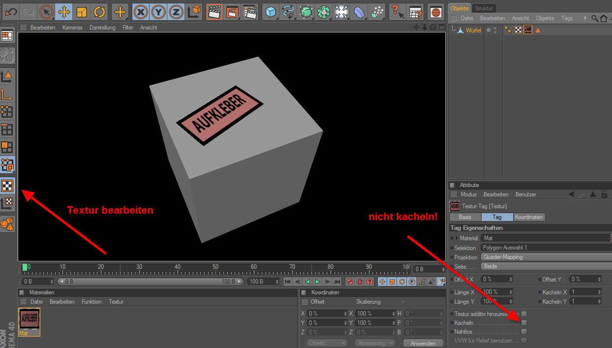

Ist ganz einfach: - Im Polyonmodus die Seite des Würfels wählen, auf die der Aufkleber soll, per Drag & Drop draufziehen. Quadermapping wählen. Texur nicht kacheln!
- In den Texturbearbeitungsmodus gehen, und mit den Verschieben-, Drehen- und Skalierungswerkzeugen so zurechtschieben, wie Du sie haben willst.
In 2 Minuten gemacht, ganz ohne Bodypaint und Alphakanal.
