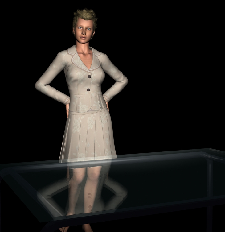

  • wie sind die Werte in Surfaces wenn ich eine transparente Glasplatte erstellen möchte? wie man die spiegelungen hinbekommt weiss ich ja alllerdings spiegeln sich zwar die Poros aber nicht Victoria auf der Platte

  • Hallo Pixl,

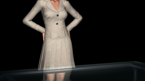

    Glas in DAZ Studio ist immer etwas schwierig. In den meisten Fällen sieht es etwas trüb aus. Dennoch kann man Spiegelungen gut hinbekommen. Wenn der Hintergrund dunkel ist und das Objekt, welches sich spiegeln soll, heller ausgeleuchtet wird, ist der Effekt am größten. Allerdings, wenn die Glasfläche zu stark angestrahlt wird, schluckt sie viel von den Spiegelungen.
    Ich habe in meinem Beispiel folgende Einstellungen verwendet:
    Diffuse:
    Color: 255/255/255 (weiß), Strength: 100%
    Specular:
    Color: 255/255/255 (weiß), Strenght: 80%
    Ambient:
    Color: 128/255/255 (helles blau), Strenght: 12%
    Opacity:
    Strenght: 12%
    Reflection:
    Color: 255/255/255 (weiß), Strenght: 100%
    Alle Anderen Einstellungen so belassen. Ansonsten gibt noch eine Einstellung, die heißt Refraction und steuert die Brechung von Licht. (Eigentlich gedacht für Glas und Wasser.) Aber ich habe diese wieder raus genommen, da mir der Effekt mit den obigen Einstellungen besser gefällt. Somit wird wie bei einer richtigen Glasplatte das Objekt doppelt gespiegelt. Die Anpassung der Shader kann variiert werden. Hier musst Du selbst heraus finden, wann Dir ein Effekt besonders gut gefällt.
