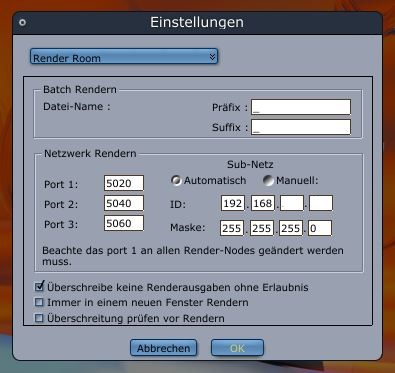

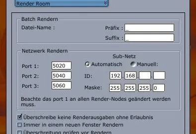

  • Nun Render-Node sieht so aus wie im Bild, ich kann da nur eine IP eintragen, und das ist auf den Clients auch nicht anders. Auch wenn es nicht unbedingt schneller gehen sollte was gut sein kann weil mein Rechner recht gut da steht. Müsste ich doch auf den Client Rechnern irgendwelche Aktivitäten sehen das sie was tun?
    Oder muss das Render-Node auch auf den Arbeitsrechner installiert sein?

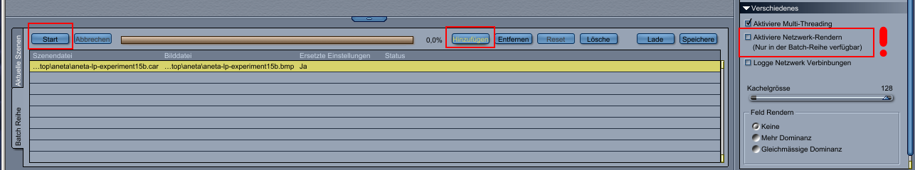

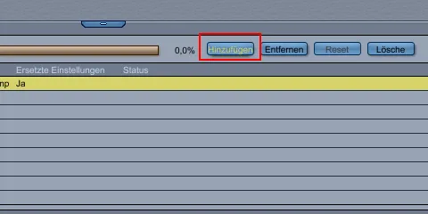

  • Für das Rendern über Netzwerk musst du über Batchrendern gehen.
    Ich nehme mal an das das Netzwerk stehen sollte.
    Dann in den Renderraum gehen.
    In der Vertikalen leiste auf den Reiter Batch Queue klicken.
    Auf Add klickern, Projekt zufügen (.car Datei).
    Rechts auf Reiter Render, dann ganz runter Scrollen im Feld Miscellaneous den Haken "Enable Network Rendering" setzen
    und auf start klicken, dann sollte er seine dienste übers Netzwerk tun.
    Das alles auf dem Hauptrechner, nicht den beiden Satelliten ;)
    Hier ein screenie mit der deutschen Übersetzung, hoffe das stört nicht, wenn ja kann ich auch einen vom englischen machen
