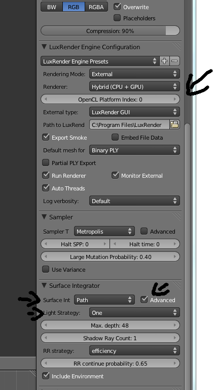

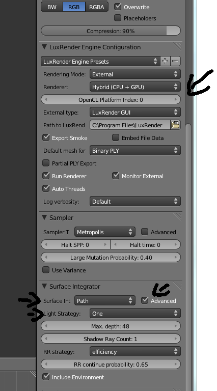

  • Im Installer vom Luxrender ist ja schon der Exporter drin der automatisch mit installiert wird. Must nur darauf achten den Pfad auf 2.58 umzustellen.
    C:\Program Files\Blender Foundation\Blender\2.58\scripts da steht noch 2.57 im installer drin.
    Möchtest du deine GPU nutzen sind besondere Einstellungen nötig (siehe Bild). Luxrender ist der beste Renderer den es gerade gibt und mit GPU sind die Zeiten mehr als OK geworden.
