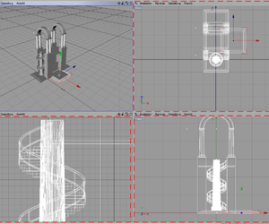

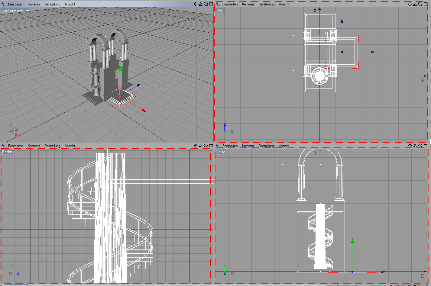

Vielleicht reden wir aneinander vorbei, sieh mal den Scrennshot an. Die rot gestrichelten Editorfenster kannst Du mit der Lupe bedenkenlos ändern, ohne das Kamerafenster (3d-Ansicht) zu beeinflussen.
Aha! Das bedeute aber, das die Lupe in der Perspektive angewandt die Einstellung versaut? Gerade in der Perspektive würde ich gerne mal was von Nahem sehen, ohne was zu verändern. Und gerade das erwarte ich von einer Lupe...
