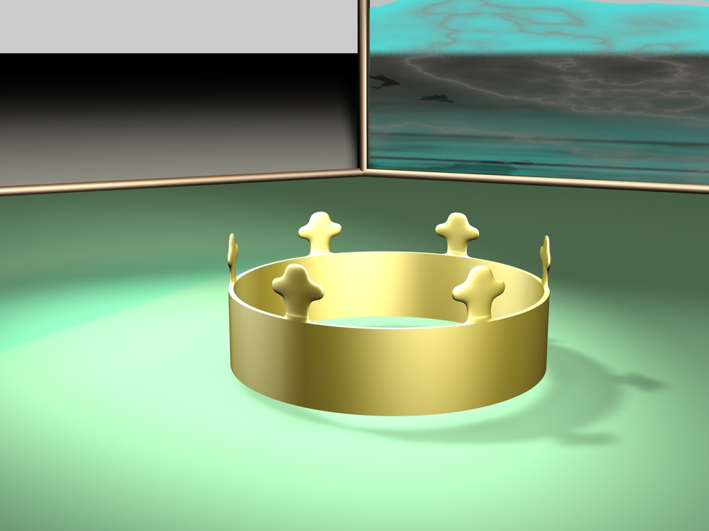

  • Also ich häng Dir mal zwei Bilder an.
    Das ist jetzt nur flott gemacht ohne schon die "Kreuze" aus zu modelieren (scharfe Kanten).
    Alle 6 Kreuze wurden gleichzeitig erstellt, sind also gleich.
    Röhre mit Höhe 15 Innenere Radius 30 äußerer 31 (36 Segmente im Umfang gelassen).
    In Polyobjekt konvertiert.
    oben jedes 6. Poly ausgewählt. 1 nauch oben extrudiert. Innen extrudiert 0,1 (ohne Gruppe erhatlen) (Einheiit ist egal)
    1 einheit nach oben, dann 3 einheiten und noch mal 3 einheiten extrudiert.
    Dann vom ersten mal 3 einheiten je die Seiten genommen und 3 einheiten rausextrudiert.
    Und in Hybernurbs geworfen.
    Goldmaterial draufgeworfen und gerendert.
    Ergebnis siehe Anhang
