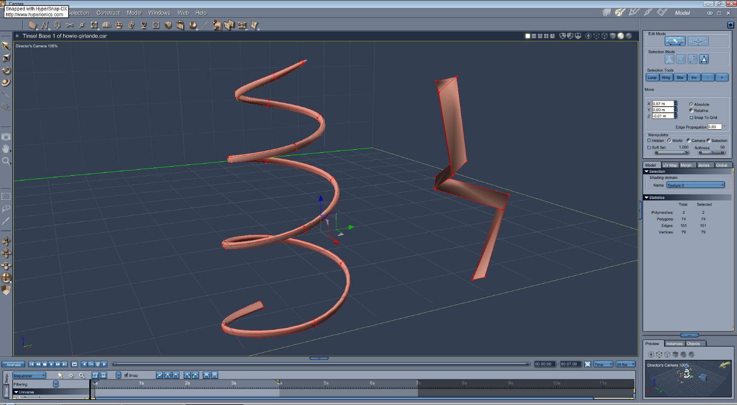

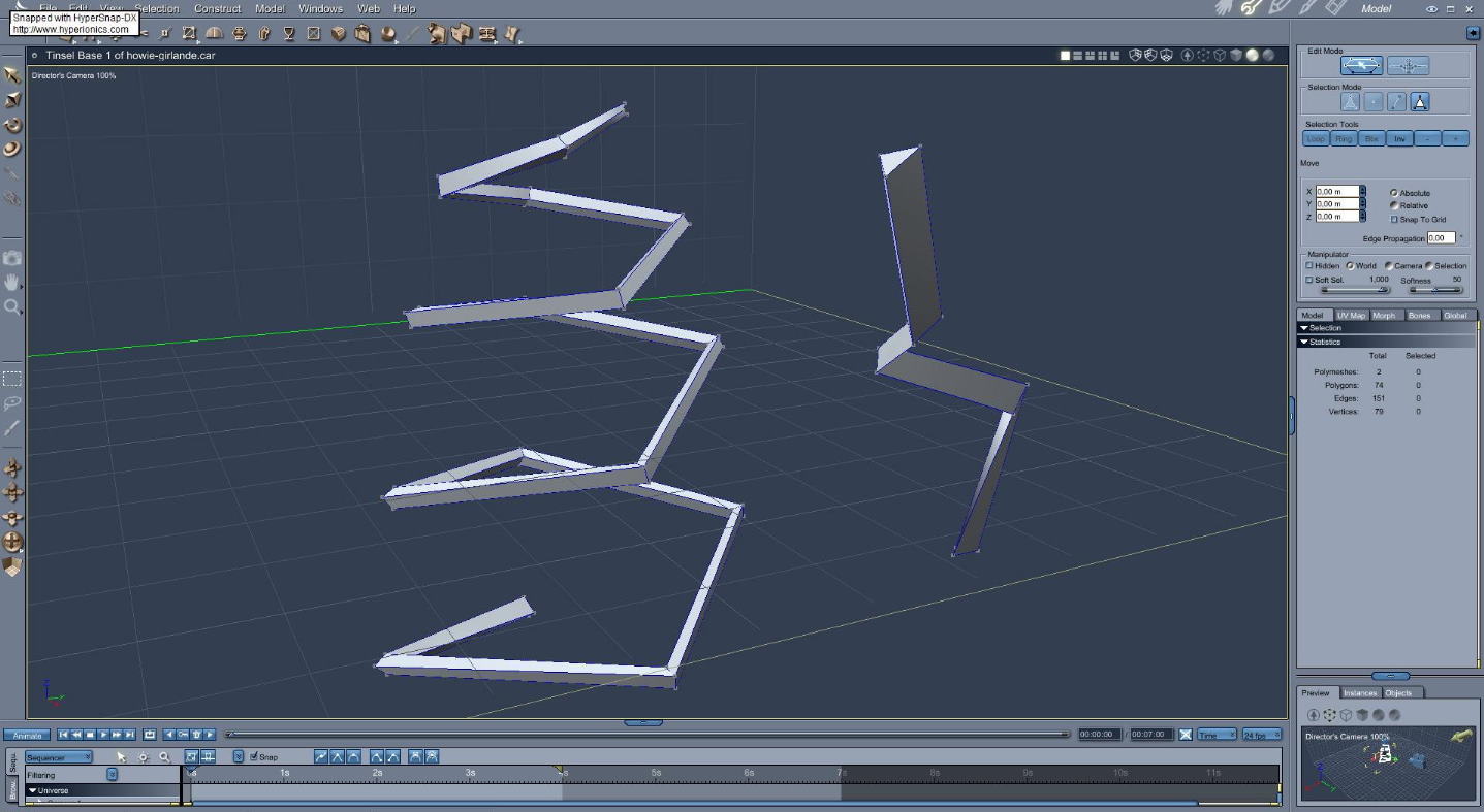

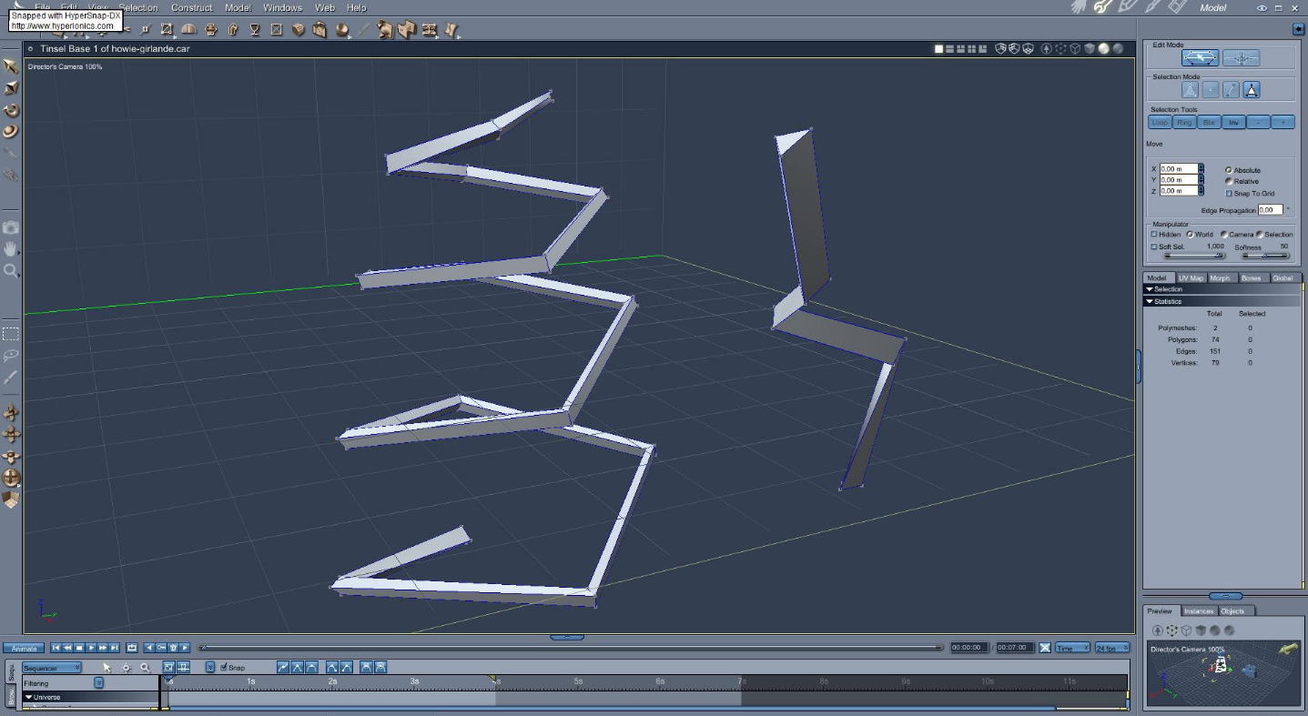

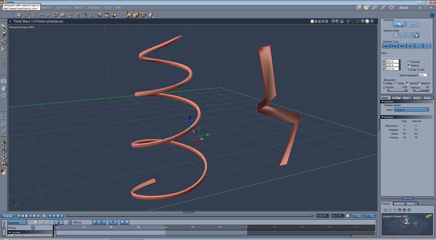

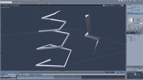

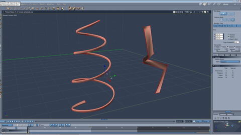

Ich habe mir mal Howies Weihnachtsbaum genauer angesehen und bin da auf etwas, mir völlig Neues gestoßen: Die Weinachtsbaumgirlande ist mit dem surface replicator gemacht und der Grundkörper dafür ist so eine Art Korkenzieher. Die Überraschung für mich war die Darstellung diese Grundkörpers im VertexModeller: ich hätte so eine kleine Polygonbombe erwartet, aber es sind nur ein paar Polygone mit gekrümmten Ecken! Ich dachte immer, so etwas kann es garnicht geben! Ich habe daneben eine eigene Figur gestellt und zur Erklärung mal 2 Bilder gemacht. Das erste Bild zeigt beide Körper mit „crease edges“ und das zweite mit „smooth edges“.
Wie kann man so etwas herstellen?
Gruß Thomas
gekrümmte edges

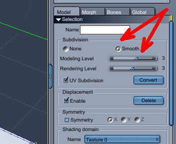

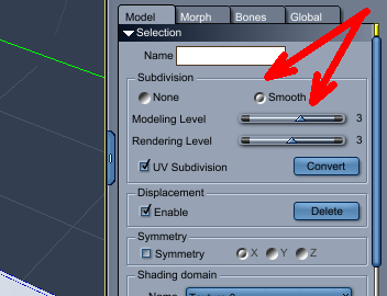

Nur die Edges zu smoothen reicht noch nicht ganz, du mußt für jedes Objekt das Smoothing auch noch einschalten und sagen wie stark gesmooth werden soll (ein bisschen viel rumgesmoothe :D) und zwar im Vertex Modeller hier
warum habe ich bloß da noch nie hingeschaut? Da muß ich erst mal einiges probieren
