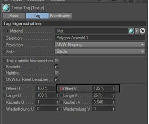

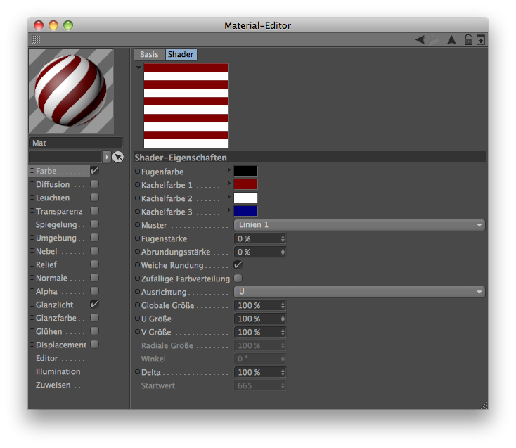

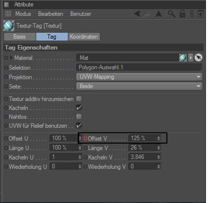

Ich würde es mit einem Tiles-Shader machen. Und animieren kannst du die Textur mit dem Offset... -einfach auf gewünschtes Frame gehn, dann dann den wert eintragen und mit ctrl gedrückt auf das kleine pünktchen neben dem Eingabefeld clicken, dann auf ein anderes Frame, wieder Wert eintippen, und mit ctrl aufs pünktchen clicken.

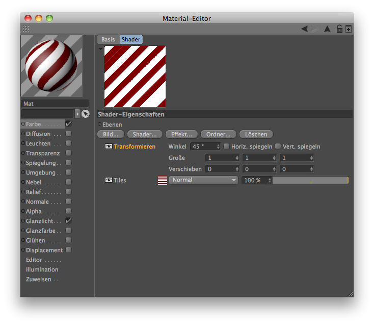

hier ein kleines HowTo

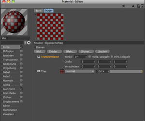

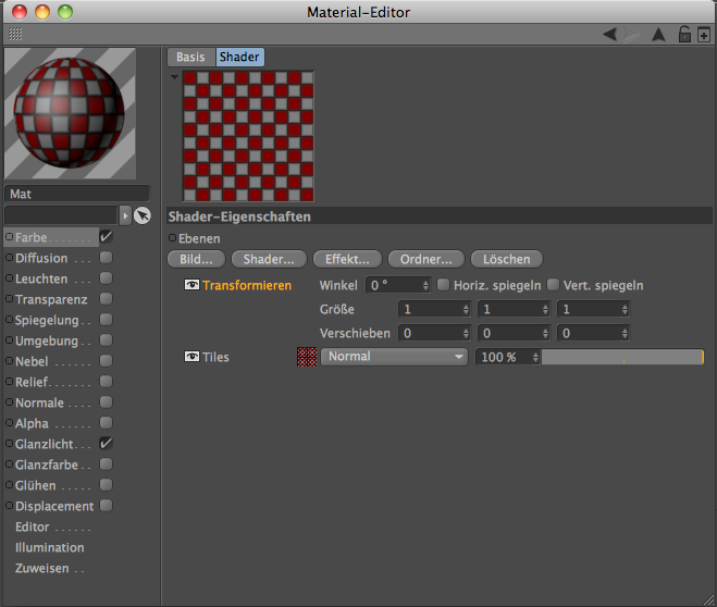

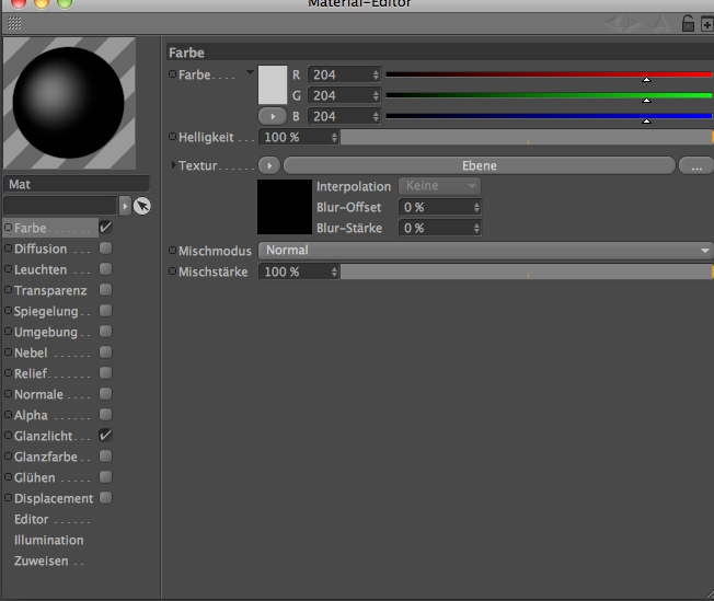

-Material erstellen - im Farbkanal auf den kleinen Pfeil cklicken und ''Ebene'' (layer) auswählen - wenn du jetzt auf ''Ebene'' clickst (bild1), kommst du in den Layer-shader

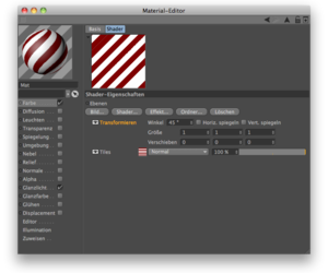

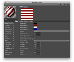

- da gehst du auf shader -> Oberflächen -> Tiles, und danach noch auf Effekte -> Transformieren (Bild 2) - jetzt kannst du auf das kleine Thumbnail vom Tiles-shader clicken, um diesen anzupassen. - dort kannst du bspw Linien, radiale linien, kacheln etc. auswählen.. (Die Einstellung sind in Bild 3 zu sehn)
- um zurück in den Eben-Shader zurück zu kommen, einfach oben auf den schwarzen pfeil. - Der Transformieren Effekt 'transformiert' einfach die darunterliegende Ebene, also rotation, grösse, position (bild4)
