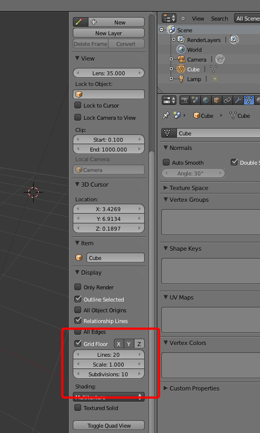

kann man das Gitter im Zentrum des "Blender-Raumes" eigentlich vergrößern
oder gibt es ein Werkzeug dass bei Maßstab orientierten Arbeiten hilft um die größen verhältnisse her zu stellen
danke schonmal im vorraus

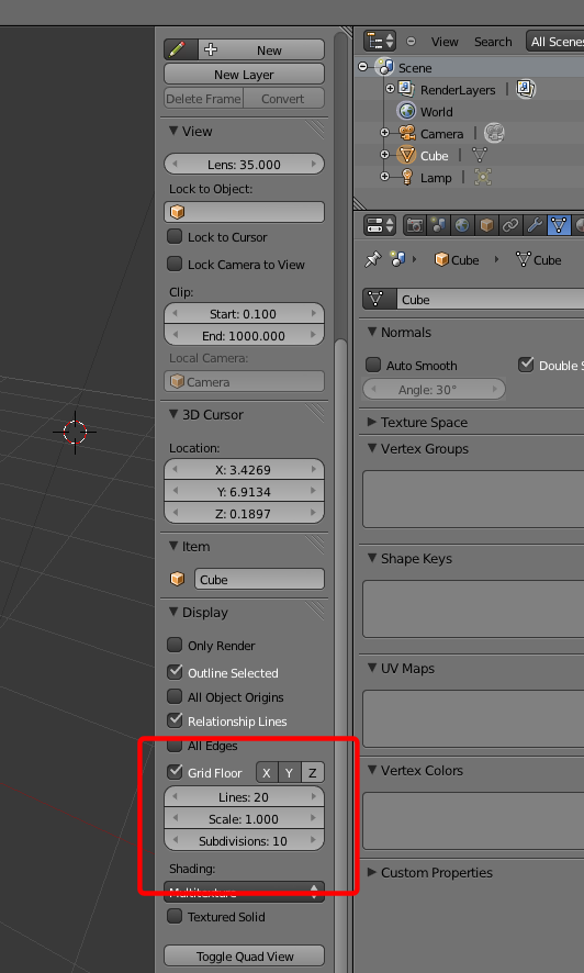

Das gitter läßt sich beliebig unterteilen und in der Größe anpassen - siehe Bild (roter Rahmen)
danke cool
aber wenn ich es jetzt aufrecht brauche bibts da nix oder :nachdenklich: -
