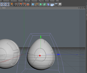

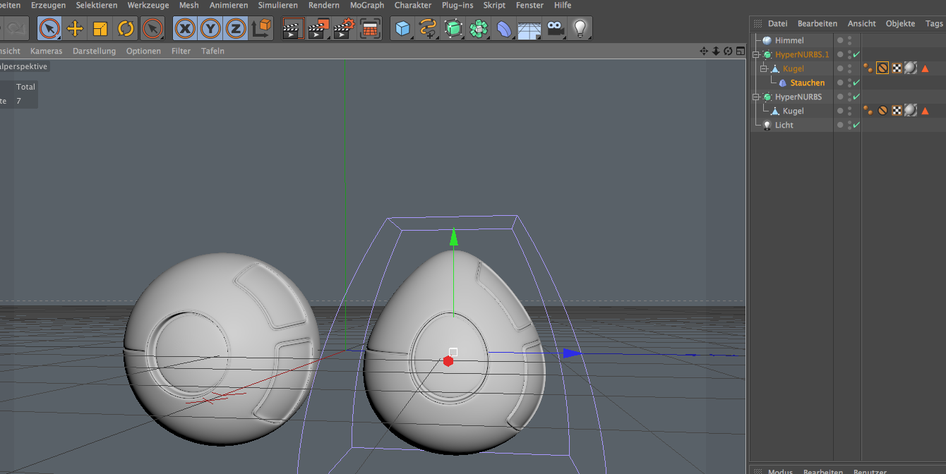

    Ich probiere gerade etwas herum, wie schon bei den Vertiefungen. Ich wollte die Kugel im Bild verzerren zu
    einer Eiform z.B.. Der Kreis vorne, nennen wir ihn Sichtfenster, soll aber seine Form behalten. Ich habe die Polygone
    die sich nicht verändern sollen eingefroren und die Polygonauswahl in ein Schutz-Tag gezogen. Gut, die Polys bewegen
    sich so nicht und bleiben in ihrer Form. Wenn ich aber das ganze in ein FFD oder Biegen-Objekt stecke, biegen sich die
    Polys wieder mit ;(
    Kann man das verhindern?

  • moin uli, soweit wie ich das prog kenne geht das bei deformern nur, wenn die oberhalb angesetzt werden, also nicht das ganze objekt erfassen wie bei dir, ich hätte das mit dem pinsel und ner weichen selektion gemacht, da haste mehr kontrolle.
    v.G.DS
