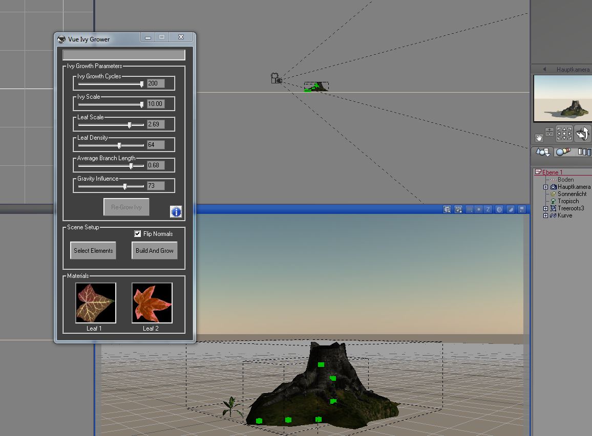

ich habe mal eine frage dazu ich habe mir den ivy generator zu vue gekauft aber bekomme das nicht hin
komme bis zu dem spline anlegen und soweiter und wenn ich den generator starte passiert nichts.
weis jemand wie das geht. danke

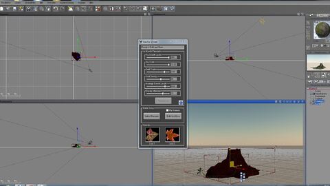

hmmm ich hab das mit demselben Object bei mir ausprobiert und es funktioniert. Musste aber das Vorgehen selbst noch mal nachschauen, vielleicht liegt es daran:
Also Objekt laden (geht grundsätzlich nicht mit Vue . veg files!),
dann mit der Splinefunktion an dem geladenen Objekt eine Wachstumslinie zeichnen.

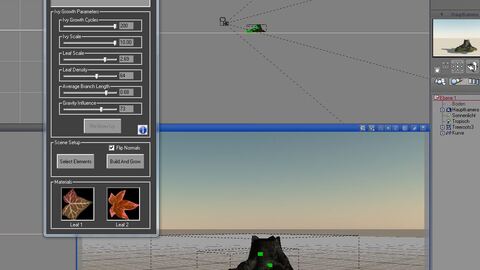

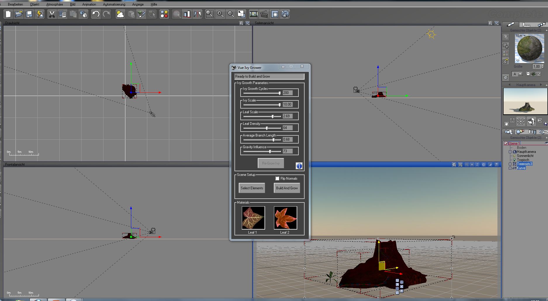

Objekt und Spline beide markieren, Python script Ivy geneartor aufrufen, mit Objekt und Spline markiert die "select objekt" Funktion drücken - wenn dann keine Fehlermeldung kommt auf den Knopf "Build and grow" drücken, dann fängt er im oberen Teil des Ivygeneratorfensters in der Zeile and zu rechnen und Prozentzahlen anzu zeigen.... je nach Splinelänge dauert das einen Moment und dann noch mal einen bis er das berechnete Wachstum in ein auch im Objektbrowser sichtbares ivy. objekt umgewandelt hat. -
danke also bis dahin bin ich ja gekommen dann liegt es vielleicht an meiner ungeduldt ich habe nach 5 min.abgebrochen denn da geschieht nichts da im feld es bleibt leer.nochmals danke
