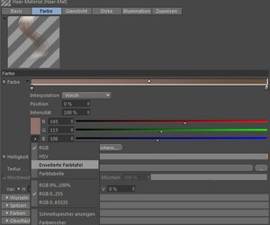

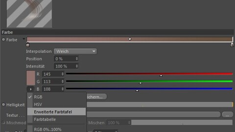

In erinem Tutorial ist im Materialmanager unter Farbe folgendes eingestellt: - siehe Bilder.
Wie mach ich das? Ich hab überall gesucht aber nirgendwo was gefunden. Ich kann zwar alle möglichen Farbeinstellungen vornehmen, aber weder den Zugriff aufs I-Net bzw andere Bilder - noch dies Farbfeld mit Farbpicker.

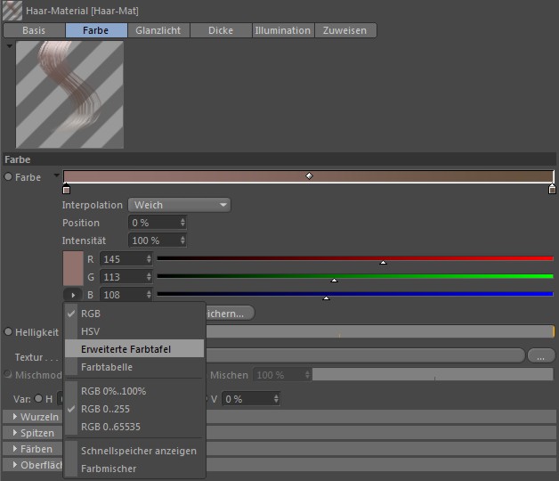

Ja da hat Trialar recht. Wenn du das "Farbmenü" aufklappst, hat es unter der Farbe ein Pfeilchen, wenn du da draufklickst kannst du da verschiedene Farbmischer auswählen. Siehe Screenshot
Und was meinst du mit Zugriff auf Inet und Bilder ?

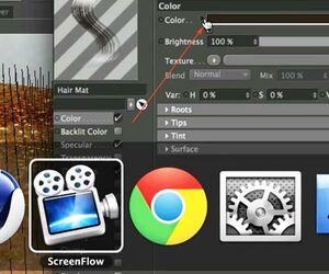

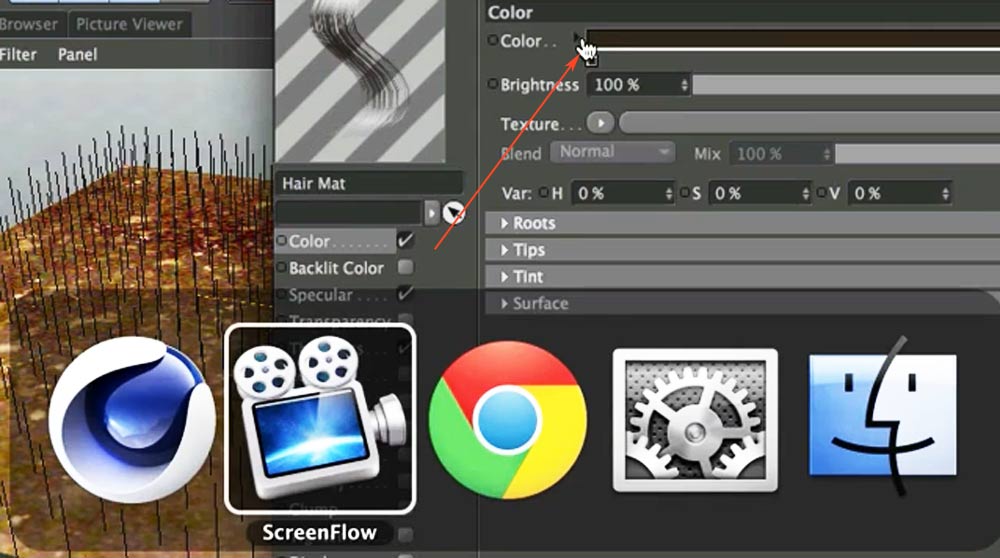

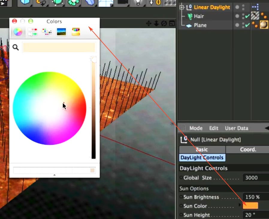

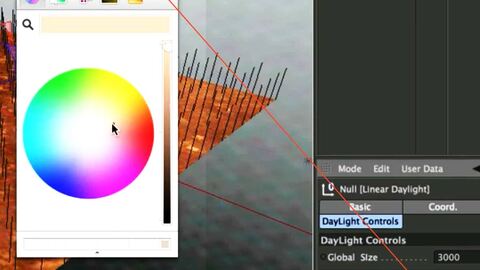

Hi Lichtfänger, versuch es mal auf diesem Weg Mit der Pipette die dann erscheint kannst du aus einem Bild oder einer Webseite, die auf dem Bildschirm angezeigt wird, jede mögliche Farbe herausziehen. Du solltest aber vorher Cinema verkleinern damit du auf den Desktop zugreifen kannst oder im Idealfall mir zwei Monitoren arbeiten
Denselben Effekt kannst Du unter Windows erreichen, wenn Du auf der Tastatur den Shortcut Alt-Tab verwendest.
Was Du dort im Screenshot siehst, ist der Programmwechsler.
