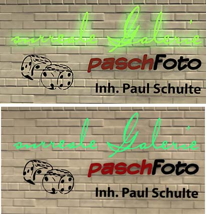

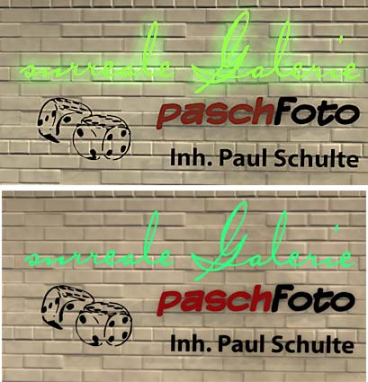

  • Hoffentlich kann mir jemand - wie bisher immer :D - helfen.
    Wenn ich die Szene testrendere kommt sie wie oben. So sollte sie auch - mit leuchtender Schrift.
    Rendere ich sie dagegen im Bildmanager - kommt sie wie unten.
    Wie krieg ich C4D dazu so wie im Test zu rendern. Wenns in echt anders wird ists ja kein Test?

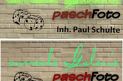

  • Ich komm der Sache näher - mach noch ein paar Tests. Es scheint zu sein, dass bei hoher Auflösing der Glüheffekt verschwindet.

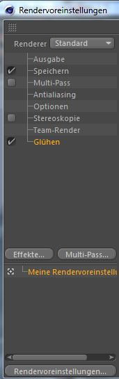

    Hast du "Glühen" im Rendermanager eingeschaltet
    Ja

  • Ab einer bestimmten Größe, ich glaub es waren 3000px oder 4000px, rendert Cinema kein Glühen mehr.
    Stimmt - ich habs ausprobiert. 4002 Px werden noch mit Glühen gerendert - 4005 nicht mehr ?(
    Aber woher weißt Du das? Ich habs nirgendwo gefunden :nachdenklich:
    Ist Dein Ausgabeformat evtl. zu groß?

    Ich hatte mal ne Animation in 4096px zu rendern und dann das gleiche Problem. Habe dann ebenso wie Du, mich an das noch funktionierende Format rangetastet. Später bin ich dann in irgendeinem Forum darauf gestoßen, dass das Glühen bei C4d pixelmäßig begrenzt ist.
