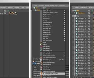

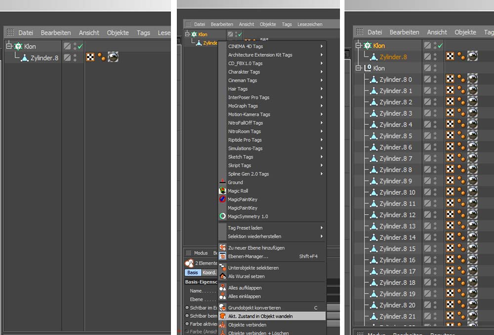

  • Ich hab aus einem komplexen zylindrischen Körper per Klon nen langen Schlauch erstellt. Frage: kann ich den irgendwie in ein normales Objektumwandeln? Also ohne Klon?

  • Rechtsklick im Objektmanager -> Aktuellen Zustand in Objekt wandeln
    Ist ne Grundfunktionalität in C4D.

  • Danke - hatte ich auch gemacht - aber was herauskommt - war Bild 3.
    Nur auf Grund Deiner Antwart hab ich mal versucht, die (neuen) Einzelzylinder vom Klonobjekt zu trennen und dann zu einem Objekt verbinden - und das ging. Danke.
