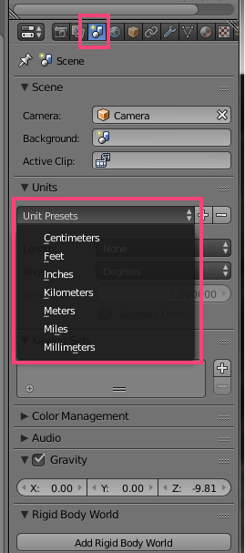

  • Also in blender gibt es eigentlich kein Maßsystem in dem Sinne. Es sind Blendereinheiten. Es ist ja eigentlich nur wichtig, daß die Verhältnisse stimmen. Du kannst aber den units auch maßeinheiten zuordnen (siehe Bild). Wähle im Properties Fenster unter Scene / unit presets die gewünschte Maßeinheit. Ob die Skalierung allerdings der in Carrara entspricht, kann ich nicht sagen. Ich würde anhand eines einfachen Würfels das Verhältnis testen und gut ist.
