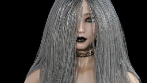

    weiß jemand was die hier für Haare benutzen?
    HP Zelie for Teen Kaylee 8 | Daz 3D
    Entweder ich bin blind oder es steht dort wirklich nirgends. Aber ich kann nichts zu den Haaren finden. Normal steht meistens immer bei, welche anderen Sachen noch benutzt werden. Hier aber irgendwie nicht. Mich interessiert die Figur, aber ohne die gleichen Haare mag ich nicht :)

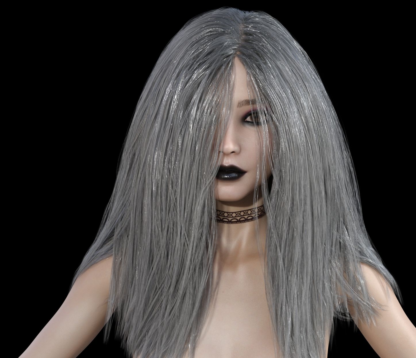

  • D-Force ist eine Übungssache. Linday´s Shader für das Classic Long Hair wirken je nach Einstellung des Lichts eher nass.
    Damit du nicht jedesmal dein Licht an das Haar anpassen musst, damit es nicht so reflektiert, wählst du zuerst die Haarfarbe,
    die du möchtest und veränderst dann die Werte von Dual Lobe Specular Weight und Reflectivity im Surfaces-Tab.
    Die wirken sich am meisten auf das Glänzen bei diesem Shader aus. Für die Shader anderer Haare möchte ich mich da nicht
    festlegen. :gap
    Simuliert habe ich mit der Timeline, sowohl für die Kleidung, als auch für das Haar. Jedoch hab ich erst die Kleidungssimulation laufen lassen,
    bis es gepasst hat, und die Klamotten ( das Outfit ist übrigens von Esha :thumbup: ) dann für das D-Force in den Parametern "gefreezed". Erst dann
    hab ich die Haare in die Figur geladen und nochmal simuliert.
    Das fertig gerenderte Resultat gibts in der Galerie.
