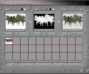

  • Ich werd noch verrückt, jetzt hab ich mir so ziemlich alles reingezogen was es hier zu dem Thema gibt, klappt aber nur halb, ich hab die dreimal drauf statt einmal, was mach ich falsch? :(

  • Hallo Devil,
    das ist gar nicht so schwer also bitte nicht verzweifeln.
    Ich würde gern das Bild einmal sehen was du auf Dein Objekt legen willst.
    Du lädst die Textur im Bildeditor rein. Du siehst sie dann im ersten und im letzten "Fenster" dann bestätigen unten rechts und im Materialeditor die Transparenz runter ziehen.
    Sollte deine Textur allerdings eine Transparenz haben dann mußt du das Graustufenbild (schwarz/weíß, schwarz schneidet in diesem Fall aus) in der mitte laden. Dann ist es richtig das Du das Bild dreimal siehst.
    Sag mir mal genau was du machen willst und zeig mir mal die Textur. Wir können uns auch morgen mal im Chat treffen, dann erkläre ich es dir schritt für Schritt.

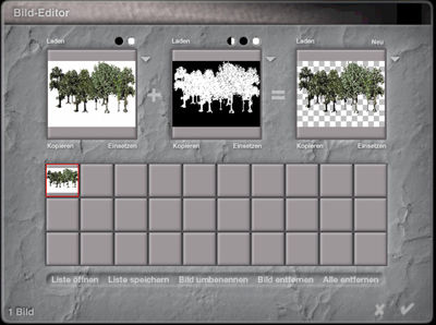

  • Hallo DevilShadow,
    ok mit den beiden Programmen kenne ich mich leider nicht aus aber ich denke dort gibt es ebenfalls die Möglichkeit ein schwarz/weiß Bild zu erstellen, den mehr ist das nicht. So lange du weißt das schwarz ausgeschnitten wird.
    so sollte es aussehen.

  • danke für das angebot wiz :) aber genau da sitzt der hase im pfeffer, nen graustufenbild draus zu machen is nicht das prob, ganz schwarz weiss, so wie auf der abbildung, da klemmt es ?(

  • Hi DevilsShadow,
    du schreibst, du hast Paint Shop Pro, eine Alpha, wie in dem Grastutorial kannst du dir erstellen, indem du die Grashalme (z.B.) auswählst oder markierst (so eine Auswahl um die Halme ziehen, lässt sich auch mit der Zauberstabfunktion machen) und dann in der oberen Menüleiste unter der Option "Auswahl" die "Auswahl in Alpha-Kanal speichern". Beim Auswählen möglichst genau arbeiten, sonst gibt es später beim Ausschneiden unschöne weiße Ränder.
