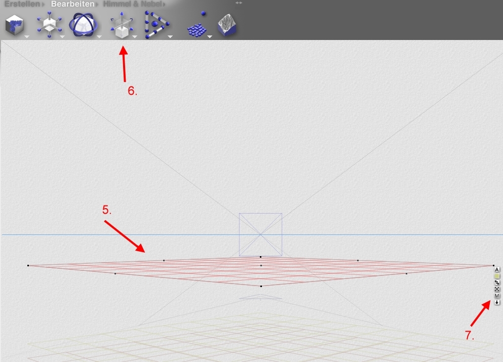

    Hab hier mal wat gemacht.Hoffe das bringt dich weiter .

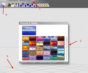

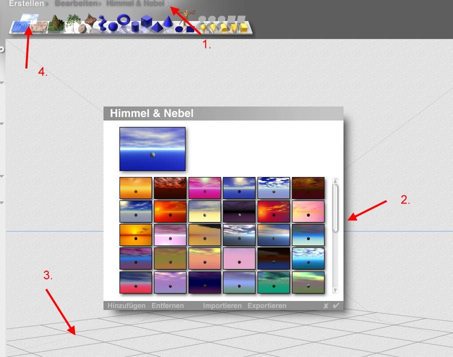

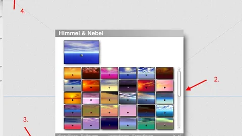

    Punkt 1. Wenn du bryce aufhast ,gehst du auf den Himmel & Nerbel Editor.
    Punkt 2. Suchs dir den Himmel aus den du haben möchtest .
    Punkt 3. lösche die Bodenebene(anklicken und ENTF. drücken .

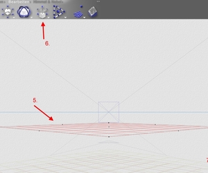

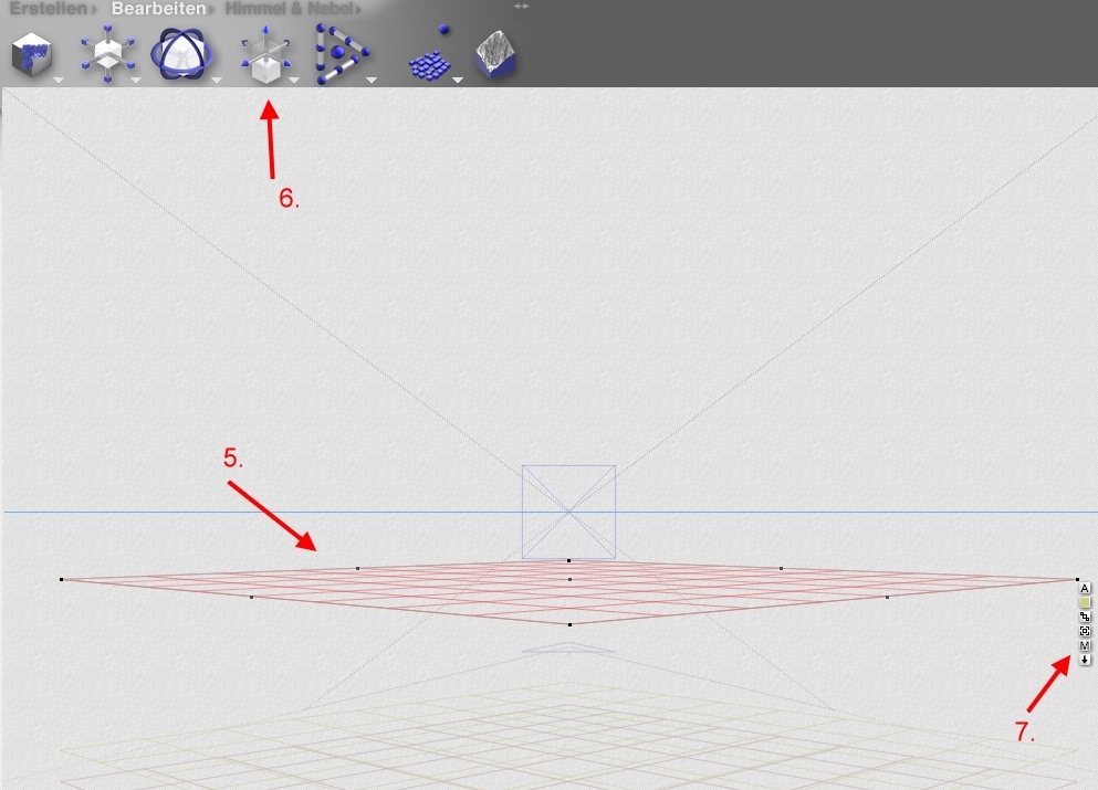

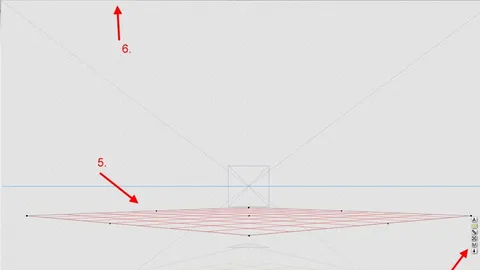

    Punkt 4. Unter dem Erstelen punkt die Wolkenebene anklicken .
    Die sieht dann so aus .(punkt 5 )
    Punkt 6. verschiebe die Wolkenebene weiter runter so wie du es haben möchtest .

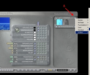

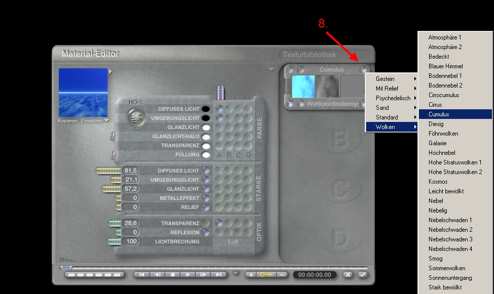

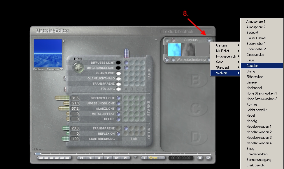

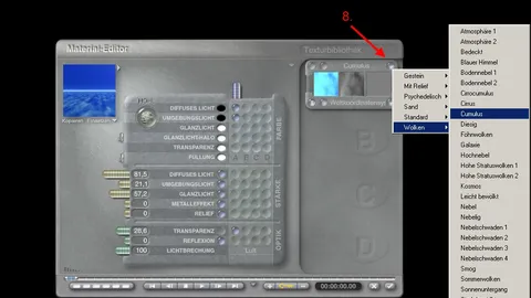

    Dann klickst du auf das M ( punkt 7 )und kommst in den Materialeditor (Punkt 8. ) und suchst die die Wolken aus die auf dem Bild erscheinen sollen .
    Dann unten auf OK ( haken ) Und das ganze rendern .Wenn dir das Bild net so zusagt ,mach ein paar Wolkenebenen mehr und drehe sie .

  • @ Mad - halt mal beim Erstellen der Wolkenebene die Alt-Taste gedrückt - dann kannst Du auch eine massive Wolkenebene erstellen, die sich damit auch in Höhe skalieren läßt. :)
