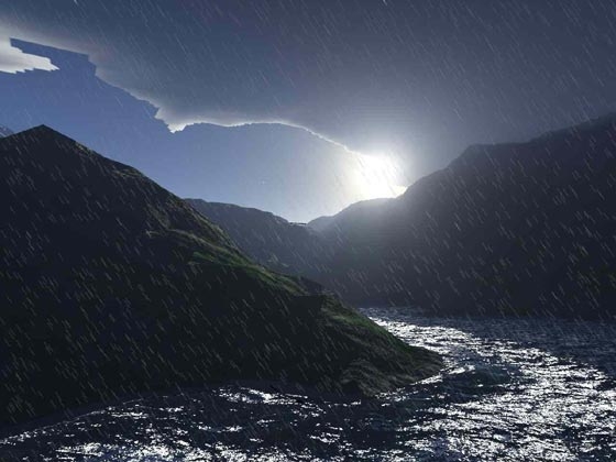

  • Ein Bild bei Nacht..... mit Sonnenlicht, das durch den Himmel bricht....
    Irre ich mich, oder ist da ein Widerspruch drinnen?? 8)
    Ich habe mal so ein Bild mit Regen gemacht.
    Als erstes brauchst Du einen Sternenhimmel. Also weise Punkte auf schwarzem Grund. Danach in einem 2D Programm (z.B. Photoshop) die weißen Punkte mit dem Zauberstab markieren. Mit den Tolleranzen musst Du das mal ausprobieren. Danach die weißen Punkte mit dem Filter Bewegungsunschärfe in die Länge ziehen. Eventuell noch den Winkel verändern, je nachdem wie stark der Wind sein soll. Das ganze dann als ein Bild abspeichern und in Bryce auf eine 2D D Fläche projizieren. Einmal als Bild und einmal in den Alpha Kanal. Im Alphakanal natürlich die Farben schwarz / weiß vertauschen. Mit ein bisschen Glück könnte es dann in etwa so aussehen wie mein Terragen Bild.
    Wenn Du noch Fragen hast, nur zu.
