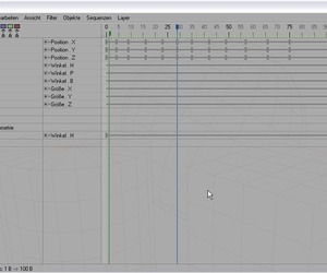

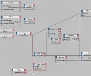

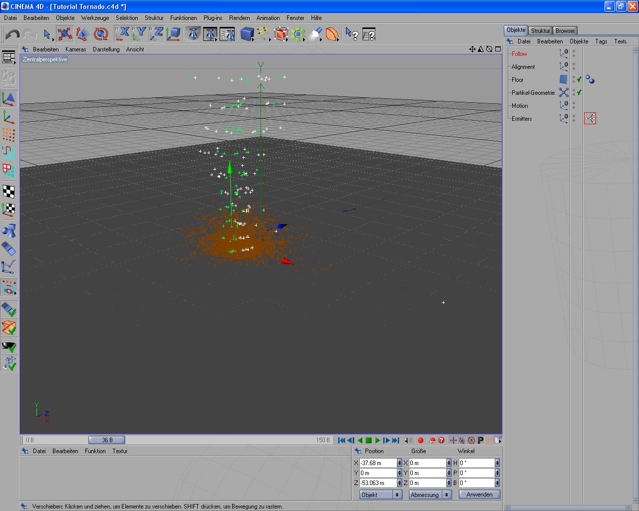

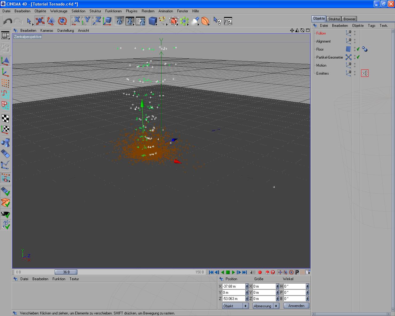

Ich habe das Tut auf http://www.maxoncomputer.com/tutorial_detail.asp?tutorialID=244 mal durchgemacht, mein Ergebnis ist aber ziemlich anders Ich habe mir mal die Schlussszene heruntergeladen und dort ist bei "Follow" auch ein Xpresso Tag und es ist irgendwie komisch
Kann mir jemand weiterhelfen?
Ich habe mein "Bild" und meine Szene angehängt, beim Tut könnt ihr die "richtige" Szene downloaden, ich hoffe, es kann mir jemand weiterhelfen.

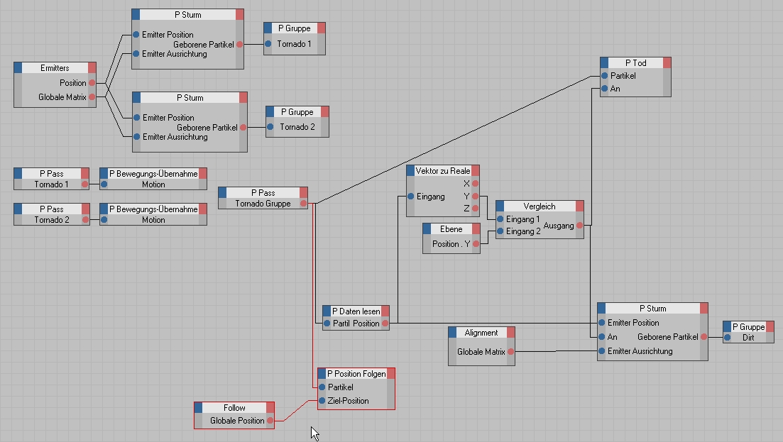

If you begin moving the Follow onject on the X or Z axes, the bottom of the tornado should follow it. In the project file that you can download, it has another expression on the Follow object which moves the Emitters and Motion objects once the Follow object moves beyond + or - 500 in the X and Z axes.

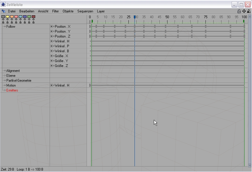

du musst noch eine bewegung erstellen hab es nachgemacht und es stand auch in der mitte bis ich selbst per aufnahme verschoben habe und dann gings
Ja, ich hatte auch einen mit ner Bewegung erstellt, aber der Tornado selbst sieht anders aus, als in der Tut Szene. Aber sonst beim XPresso habe ich keine Fehler gemacht, ausser den Kreis? Ich habe da nochmals ne Frage, was müsste ich machen, um die Szene rendern zu können?
